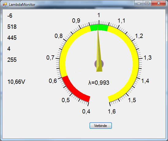

Hier mal ein sehr sehr früher Screenshot von einer Sache, die ich mal gestern Abend zusammengestöpselt hab.

theblackone hat geschrieben:Nettes Tool, muss ich schon sagen. Du solltest den Button für Menü aber auch als Button kenntlich machen, ich habe einige Minuten suchen müssen, bis ich das gefunden habe.
Außerdem könntest du im Verbindungsmenü die richtigen Voreinstellungen gleich vorauswählen. Der Controller läuft ja doch nur unter einer Einstellung...
Hallo
Mit dem Button is ja kein Problem
Verbindungseinstellungen muss man ja nur einmal einstellen, denn später wird es ja gespeichert sollange du den Ablageort der App nicht veränderst!(Jedoch hab ich es geändert)
Deine Anzeige sieht auch nicht schlecht aus!Werde auch noch mal eine Anzeige dazu machen!

Dass dein Programm die Einstellungen speichert mag natürlich sein. Wenn du jetzt allerdings die richtigen Einstellungen (außer dem COM-Port) schon vorauswählst, nimmst du dem Nutzer wieder ein wenig Arbeit ab, die Leute haben weniger Probleme, weil sie die richtigen Einstellungen nicht finden, es wird nicht gemotzt dass dein Programm doof ist weil sie es nicht auf die Reihe bekommen (du weißt ja wie manche Leute sind) und so weiter und so weiter.
Was hast du denn mit deinem Programm noch vor? Ich überlege grade eine Android-App zu machen, da könnte man dann gleich die Daten mitloggen, mit GPS verknüpfen und so weiter...
