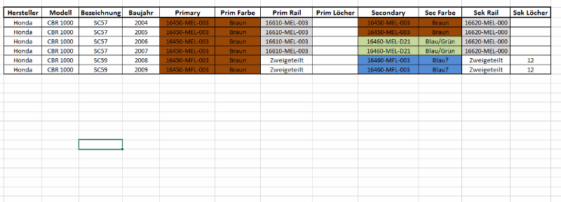

Zu welchem Baujahr bist du dir denn mit den 80-80-80 sicher? Ist das noch SC57 (04-07) oder SC59 (ab 08)
Wenn die Blau/Grünen von der SC57 stammen, woher kommen dann die "nur" blauen ? Sind das SC59 sekundäre?
Habe gerade mal Teilenummern verglichen etc. Das Ergebnis ist im Anhang.
Demnacht haben die 04-05 gleiche Primär und Sekundär verwendet. Schätze die haben dann evtl nur 4 Löcher?
Dann kam 06-07 neue Sekundäre, das müssten ja dann nach den Infos in deinem Thread die blau/grünen sein?
Und die blauen dann evtl SC59 sekundär??
- forum.jpg (197.3 KiB) 9316 mal betrachtet

ich habe zwei rails von der sc57 bj 2004 und 2006.
beide haben 12 loch densos drin,einmal braun und einmal blau/ gruen.
abstand 80-80-80.
die roten densos der srad haben ~ 220ccm und 4 loch.
die masse der sc59 kannst evtl. mal den RdS anmailen.

chapy hat geschrieben:ich habe zwei rails von der sc57 bj 2004 und 2006.
abstand 80-80-80.
Okay habe in einem anderen Forum auch nochmal die 80-80-80 für die SC57 genannt bekommen.
Habe auch noch die Presseinformationen von Honda durchgeschaut.
Demnach hat sich von SC57 auf SC59 zwar die Bohrung vergrößert, aber dafür wurde auch der Zylinderabstand geringer.
Laut Honda haben beide 81-81-81mm Zylinderabstand.
Kann aber natürlich trotzdem sein, dass der Abstand der Drosselklappen 80-80-80mm ist. Gibt es soweit ich weiß bei den neueren 600/750er Gixxern auch, einfach damit die oben nicht so breit baut.
PC37 wurde mir noch 74-74-74 genannt. Wobe ich online auch 75-75-75 gefunden habe.
Bleibt nur noch die Frage nach PC40 offen.
Weil die PC40 Düsen wären aufgrund der geringeren Flow-Rate von ~200 ml/min besser für mich als die der 1000er.
Schätze aber fast, dass PC40 auch 74-74-74mm hat, da in den Presseinformationen nichts steht. Normal schreiben die ja rein, wenn sich was verändert.
Das wäre natürlich blöd, wenn die nur 74-74-74 haben.
Andererseits schauen von den Abmaßen die PC40 und SC59 Düsen ziemlich gleich aus (rein von den Bildern). Haben aber ne andere Kennzeichnung, wobei die wohl dann evtl nur auf die Flow-Rate zurückzuführen ist.
Wenn ich Glück habe, würden dann die PC40 Düsen in die SC59 Rail mit 80-80-80 passen.
