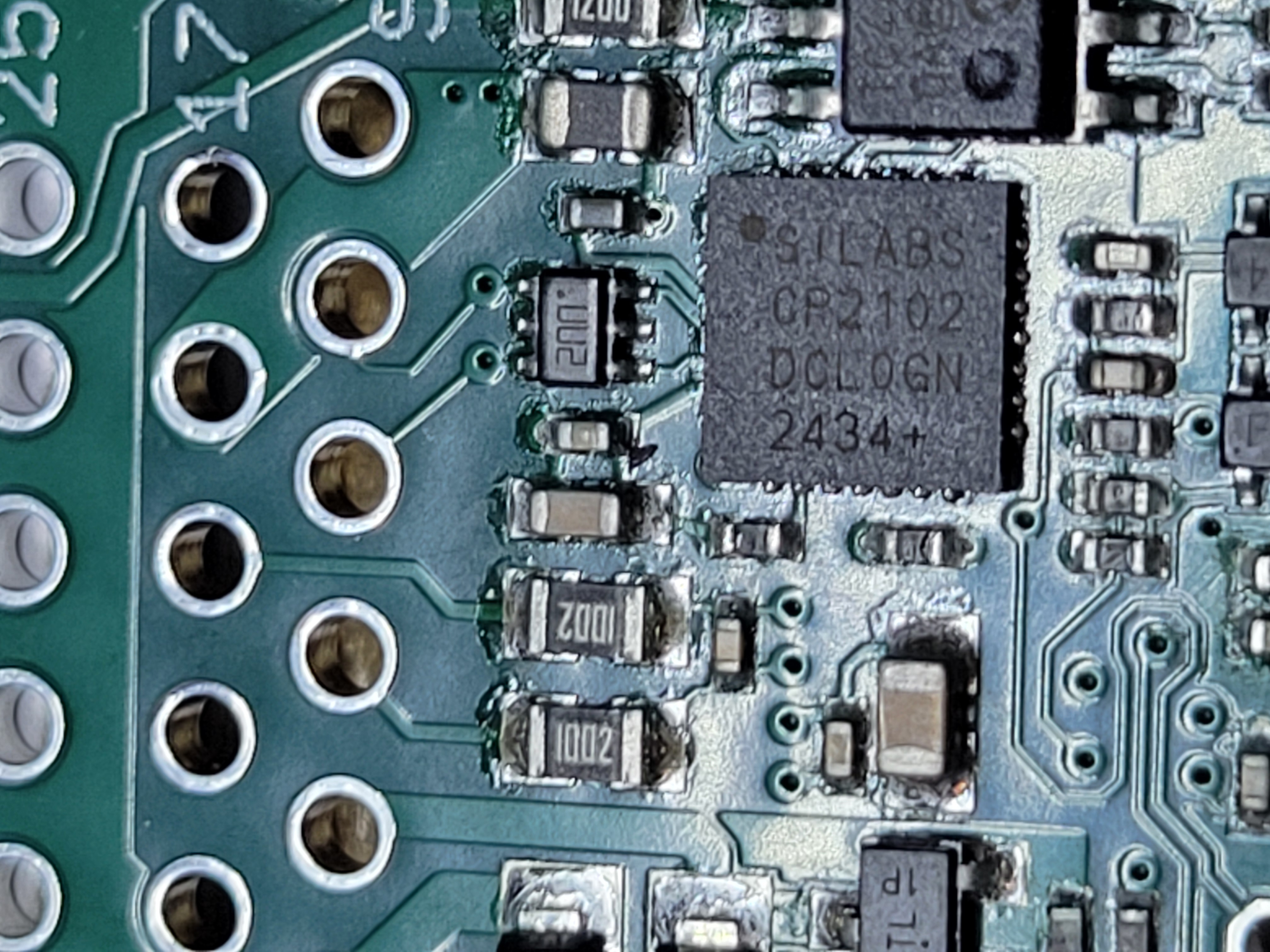

habe eine Frage zur Blitzbox.
Wenn ich die Box ohne Programmierung und ohne Stromversorgung an den PC stecke, sollte der verbaute USB to UART Adaper doch vom PC erkannt werden oder? Laut Plan kommt die Versorgung ja vom PC. Bei mir tut es das nicht. 5V liegen am CP21xxx an. D+ und D- habe ich auch schon getauscht.
Oder habe ich da einen Denkfehler?

Sollte eigentlich erkannt werden imho._Tom_ hat geschrieben: ↑Fr Dez 27, 2024 1:20 pm Moin,

Hab es wohl gefunden...muss aber noch testen
IC2, der ESD Schutz der USB Schnittstelle scheint verkehrt aufgelötet zu sein.
Keine Ahnung ob ich beim bestellen wat falsch gemacht habe.....
Komisch ist nur das in der coolen BOM Datei/Ansicht ( oder wie das auch heißt) die lila Makierung für die Ausrichtung der Bauteile feht.
Vielleicht sollte da einer drüberschauen damit andere kein Problem bekommen.

Hi _Tom,
in dem Foto ist er falsch rum, richtig?
Bei mir passt es, ist andersrum als auf dem Foto. Pin 1,2,3 zum USB Chip, 4,5,6 zum Stecker.
Kann mich aber nicht erinnern, ob es dazu Nachfragen bei JLCPCB gab....

Der Der USB-ESD war falsch herum. Habe jetzt Verbindung. Auch die TS Verbindung läuft. Nun muss ich weiter testen.

Moin zusammen,
ich habe die Gerberdateien nochmals verändert, so daß ein solcher Fehler bei der Bestückung nicht mehr passieren darf. Überall sind jetzt im Silkscreen die entsprechenden Markierungen für Pin 1. Ebenso mussten ein paar Bauteilbestückungen verändert werden, weil teilweise nicht lieferbar beim Fertiger.
Der aktuelle Datensatz im Github sollte jetzt im Moment wieder einfach so ohne weiteres Gefummel durchlaufen.
