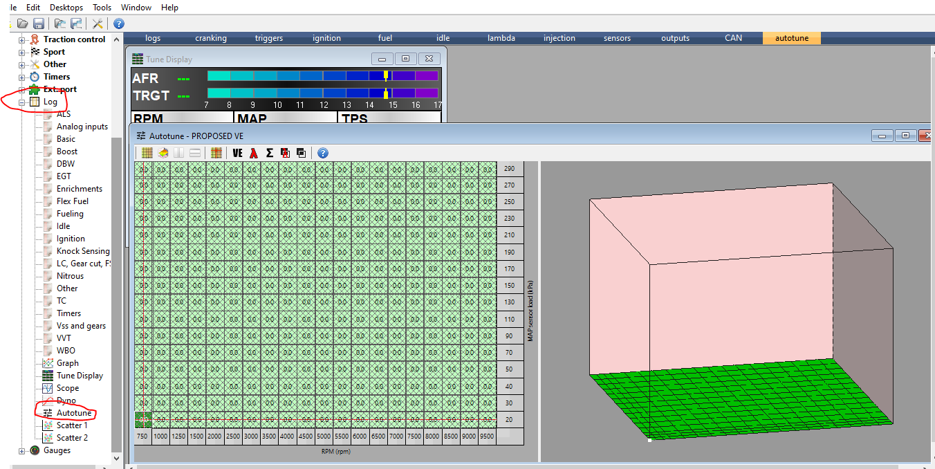

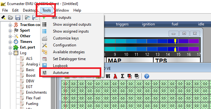

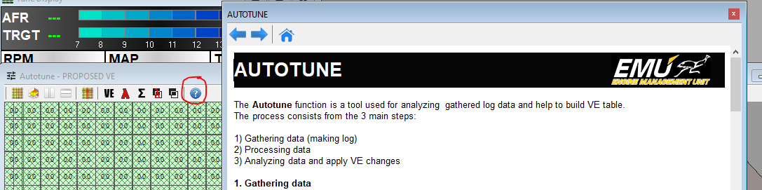

In der Doku gibt es komischerweise auch keine Infos dazu. Ich nutze die Version 1.211.
Hier drei Screenshots:

Re: Ist das Thema Megasquirt tot?
Liest sich jetzt als wäre es so wie im Video, Log erfassen, Table korrigieren lassen, einspielen.
ich hab aber keine EMU...
Entweder ich habe es falsch ausprobiert bzw. missverstanden, aber ich konnte es auch während der Fahrt machen.
Ich muss aber auch dazu sagen, dass ich erst einmal damit gearbeitet habe.
Edit: Ich habe gerade nochmal geschaut. Es scheint wirklich nur so zu sein, dass man es nachträglich rechnen lassen kann.
Den nächsten Absatz bitte mit sehr viel Vorsicht genießen. Ich habe es erst einmal probiert und habe es wahrscheinlich falsch in Erinnerung.
Während der Fahrt (als Mitfahrer) habe ich die Werte direkt ins VE table geschrieben. Unter Tools -> Customize keys findet man auch Autotune shortcuts ( z.B. Autotune VE table Cell: K). Ich habe während der Fahrt mit "K" bzw. "S" und "Alt+S" die Werte in die Tabelle geschrieben.
Ich hoffe, ich erzähle jetzt kein Schwachsinn.
