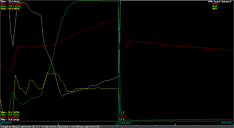

Hallo Zusammen,
@skibby:
Ich fahre eine Verdichtung von ca. 8,5. Der Lader ist ein GTX30/76 mit 0.63er Abgasseite. Krümmer ist aus Stahl von AK-Racing.
Abgastemperatur messe ich direkt vor Turbineneintritt.
Ich habe noch einen alten Log gefunden bei dem wir sogar 2.2Bar gefahren sind mit Lambda 0,87 und 20° Zündung.
Wenn man die ganze Zeit von Temperaturen hier im Thema spricht, wo ist denn eure Grenze was T3 angeht?
Ich habe mit immer gesagt das 950°C das Maximum ist.

@ibizafreak,
was für ein Kraftstoff fährst du ? E85 - E100, C16 ? 20°Zündung bei 2.2 bar find ich schon sportlich, klar bleibt dann auch die Abgastemperatur im Rahmen. Bist du sicher das der Motor nicht klopft ?

Ich fahre ultimate 102.
20grad ist auch mein maximum und fahre das ja auch nur bei fast enddrehzahl.
Aktuell klopft nach meinem empfinden nichts.
Sicher ist man leider nie. :D
