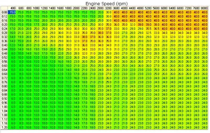

So ich bin einen großen Schritt weiter.
Ich habe mir die letzten LOG's noch einmal genau angesehen und dabei ist mir aufgefallen, dass alle Aussetzer (Timing Err% recht groß) im im ähnlichen Bereich liegen. Und dass ich bei sehr wenig Last ohne Probleme drehen kann.
Weiterhin habe ich gesehen, dass im Problembereich immer zuerst der AFR Wert richtig mager geht und dann die Err% größer werden.
Eigentlich hängt die Sonde ja einige ms hinterher...?!
Weiterhin habe ich ein Ign. Table einer Corvette angesehen und dan bei meine Drehzahl einen recht großen Knick im Zündfeld gesehen.
LS2 Vette.jpg (890.79 KiB) 6415 mal betrachtet
Also bin ich heute einen weiteren Versuch mit weniger Zündung im Bereich 4000-5000rpm gefahren.... und es gibt keine Probleme mehr!

ich freue mich für dich wenn es funktioniert.
nur weil du einen knick im zündtabel hast kann es nicht sein das deine rpm falsch erkannt wird,
mal abwarten was als nächstes kommt.
Gruß Frank
Re: VR-Aussetzer oder Fehlzünung
Verfasst: Do Mai 18, 2017 8:23 pm
von martin2day
Hey Frank,
anders herum... ich hatte den Knick nicht. Jetzt mit Knick (weniger Zündung im Problembereich) funktioniert es.
Meine Theorie ist, dass ich einfach zu viel Zündung in dem Bereich gefahren bin und er da geklopft hat.
Und durch mein Triggerwheel mit nur 4 Zähnen erkennt er diese Sprünge und damit die Drehzahl falsch.
Gruß Martin
