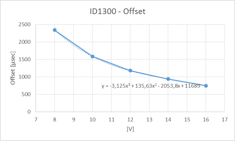

zunächst mal möchte ich mich Bedanken für die Rege Teilnahme an diesem Thema.
Freut mich.
Hier noch ein paar Infos bzgl. Grundeinstellung:
Ich glaube das ich mir sehr wohl viele Gedanken gemacht habe wie wichtig die Grundeinstellungen sind.
So habe ich mir die Kurven in Excel aufgezeichnet und den exakten Wert errechnet den ich benötige.
--> Deadtime für 13,2V (war leider nicht so auf der Internetseite angegeben)
Den Wert für "Voltage Deadtime Corrector" ist ja im Grunde die Steigung in dem Punkt.
Wohlgemerkt, es gilt nur für diesen einen Arbeitspunkt da die Funktion eine Parabel ist und keine Gerade.
