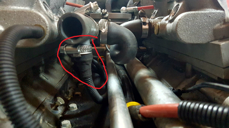

ja mapsensr ist angeschlossen, die einzeldrosselanlage ist zusammengeschlossen durch ein schlauch, da geht der leerlaufregler dran, direkt darunter ist dafür ein anschluss, da hab ich den mapsensor angeschlossen über einen dünnen schlauch

Du wirst Probleme mit deinem Map Wert bekommen, da du dir über den Leerlaufregler "Falschluft" ziehst.
Verzichte auf den Leerlaufregler, zumindest zu Beginn! Mit einer guten Kaltstart-Zündungseinstellung wird er trotzdem nicht ausgehen...

komplett auf den leerlaufregler kann man nicht verzichten oder ?
Re: M60B40 einstellung
Verfasst: Di Jan 17, 2017 11:08 pm
von Dominik335i
Doch, klar. Hatte ich ja geschrieben. Einzeldrosseln ohne Plenum vertragen sich nicht wirklich mit einem Leerlaufregler...
