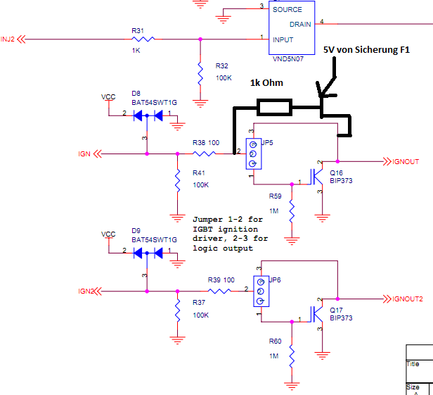

MTO-Guido hat geschrieben:Signaleingang Spule an Zündungsausgang ECU
entweder verstehe ich deine Beschreibung falsch oder du hast die "Idee" hinter dem Pull-Up nicht verstanden. Der Pull-Up muss zwischen Signalleitung und Versorgungsspannung (12V in dem Falle? Kann auch 5V "digitale" Versorgung sein), so dass der Signal Eingang logisch auf "high" liegt und dann vom Zündausgang der ECU per Open Collector / Open Drain auf GND / logisch "Low" geschaltet wird....
Beiträge: 796
Wohnort: Donnersberg (6730x)
Re: Coil on Plug
Beitrag von Carsten »
ChristianK hat geschrieben:Und das andere Ende?
Ich hab es so verstanden, dass er den längs eingebaut hat und nicht als Pull-Up...
Drum funzt es ja auch nicht...

Längs kann auch nicht funktionieren.
Ich würde da dann auch einfach mal das Oszi an die Spule hängen ob ein gepulstes 5V TTL Signal ankommt

5V der Steuerung
Re: Coil on Plug
Kontrollier das nochmal!
Und wenn es nicht klappt, würde ich den Pullup auch mal auf 12V legen.

Okay, mach ich
Das Signal von der ECU kommt aber wie eingangs beschrieben wunderbar.
Die abgelesenen ms im Oszi stimmen mit den Werten vom Tunerstudio überein.

Genauso ist es angeschlossen ,allerdings die besagten 5V
Carsten hat geschrieben:

Alles nochmal kontrolliert und Oszi dran gehabt.
Pullup hängt einmal an 5V Versorgung und die andere Seite Signaleingang Spule bzw. Ausgang Steuergerät angeschlossen.
Am Signaleingang der Spulen ein sauberes Rechtecksignal .
Kein Funken.
Re: Coil on Plug
12V getestet?

Das passt so nicht

ok, die linie an 3 muss weg.
einen treiber (transistor) brauch man doch für die stabzünspulen?!

RdS hat geschrieben:ok, die linie an 3 muss weg.
Hä???? Nee....
Der Widerstand (Pull-Up) muss zwischen 5V von der Sicherung und IGNOUT.
Und am JP5 muss ein Jumper zwischen Pin 1 und Pin 2...
Oder soll Q16 nicht als open Collector genutzt werden???
