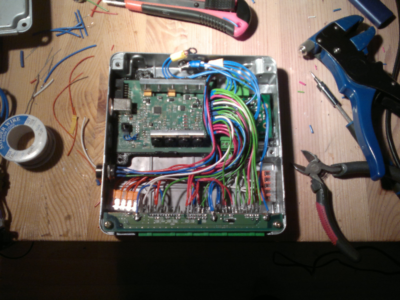

Ja hab die UMC2 zusammen mit dem Breitband-Controller ins originale Gehäuse gebaut.
Bilder such ich mal raus, ist aber nimmer viel Platz.

Verfasst: Mi Aug 31, 2016 9:41 am
von suzuki90
Hier, das hab ich noch an Platz:
Hab allerdings inzwischen auch noch die beiden Miniaturrelais drin, eines eben für die Auspuffklappe, eines für die Ladedruckregelung...

Re: AD6/JS5 als Output
Verfasst: Mi Aug 31, 2016 9:46 am
Okay da hat nimmer viel Platz.
Da müsste man was ganz kleines bauen damit es platz hat.
Eher auf extern gehen.
