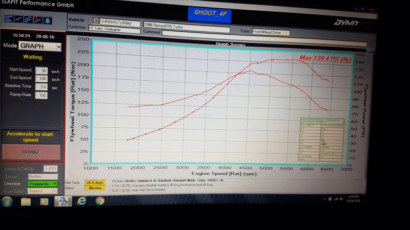

Aja hab ich grad noch in whats App gefunden.
Ist bei 0,9 Bar.
Da sieht man gut was ergreift haben kann mit d geht nicht mehr. Bissl mehr wie 15 PS bei 0,4 Bar mehr !!
Ist bei 0,9 Bar.

wenn ich die Drehmomentkurve so anschaue, dann sehe ich da in etwa das, was die Zündungs-Tabelle auch sagt: oberhalb von 4.500 1/min geht es wieder rasant talwärts. Ich bin sicher, dass sich gerade bei nem geladenen Motor ab der Drehzahl ein leichtes Plateau ausbilden lassen müsste.
Also ich würde folgendes machen:
1. Auto elektrisch und mechanisch zusammen bauen
2. Breitband-Moped (wenn noch nicht vorhanden) und Knock Detection Tool verbauen
3. So abstimmen, dass das Ding im Leerlauf und bei etwas Gas zum Rangieren sauber läuft
4. Pickerl abholen
5. MS Manual lesen
6. Nach Manual am besten bei Null anfangen und alle Maps selber erstellen, die MS und den Motor kennenlernen.
Das dauert zwar länger, als wenn man das Ding irgend einem Experten auf den Hof stellt, aber man ist selber Herr der Lage und hier im Forum gibt es genug kompetente Hilfe.
Wie lange war denn das Auto bei dem Tuner auf dem Prüfstand? Gerade ein wirklich gutes Zünd-Kennfeld raus fahren dauert ja schon mehrere Stunden, zumindest so wie ich das kennen: der Prüfstand bremst den Motor auf eine bestimmte Drehzahl für die Stützstelle fest und dann wird für verschiedene Last-Zustände und Gas-Stellungen das max. Drehmoment durch ZZP-Verschiebung ermittelt.
Das ist wie beim Versager abstimmen lassen: die Tuner machen immer nur Volllast, alles andere wäre viel zu teuer und langwierig.
