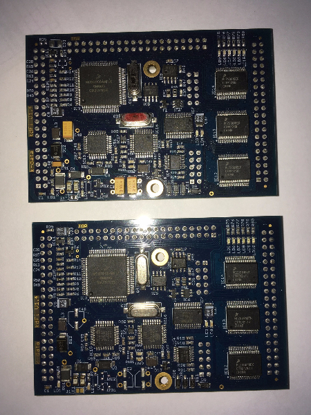

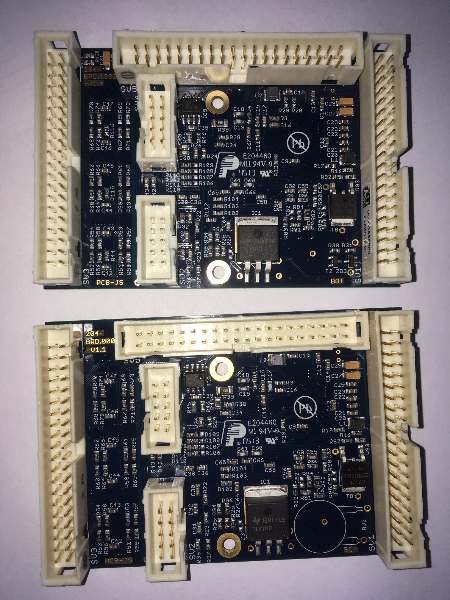

So endlich das Thema erledigt!
Hab einen Transistor beim IAC2 Pin 21 verwendet und es funktioniert einwandfrei - musst lediglich feststellen das es verschiedene Leiterplattenversionen bei der kdFi 1.4 gibt. Ich habe 2 verschiedene probiert, jedoch war bei einer Version der Transistor bereits eingelötet und bei einer nicht! Anhand der Seriennummer und der Bauteilbestückung kann man hier einen Unterschied erkennen.
Hab noch 2 Fotos der Platinen angefügt:
[*]1) Version 204-BRD.0002-V1.1
[*] 2) Version 204-BRD.0002-V1.4

habe das selbe Problem
Wie hast du den Transistor verbaut?
