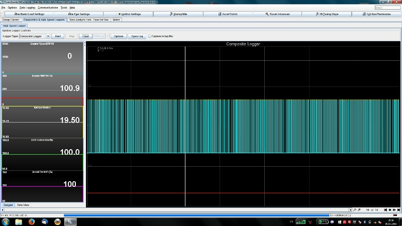

Noch zur Info ein Bild vom Composite loggen
- Mal ein Bild von Composite loggen

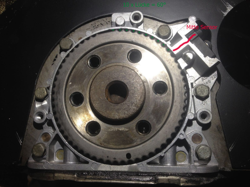

Ich habe nochmal ein Bild angehängt und versucht anhand der Stellung der Inkrementenschiebe zum Sensor den möglichen Offest festzustellen.
Ich komme irgendwas um die 60° Offset, lasse mich aber gern belehren.
Bei dieser Offset Einstllung ist der Strich allerdings nicht zu sehen und damit macht es für mich keinen Sinn.

Habe ich ja schonmal geschrieben, dass der irgendwo bei 50' anspringt.
Nochmal die Frage nach dem OT ! Steht der Motor auf dem Bild auf OT? Kann ich mir irgendwie nicht vorstellen. Lust meiner Erinnerung zeigt ein Loch der schwungscheibe in OT genau nach oben. Ich würde darauf tippen, dass es das Loch ist, welches links oben ist.

Also Zündlichtpistole ist an Spark A bzw. Zyl1 oder Zyl4.
Das Bild zeigt den machanischen OT des Motors.
Die Lücke kommt bei OT in Rotationsrichtung in der Tat ca. 60 grad nach dem Sensor. Das Rad dreht sich auf dem Bild entgegen dem Uhrzeigersinn.
Im Manual ist das aber glaube auch so...

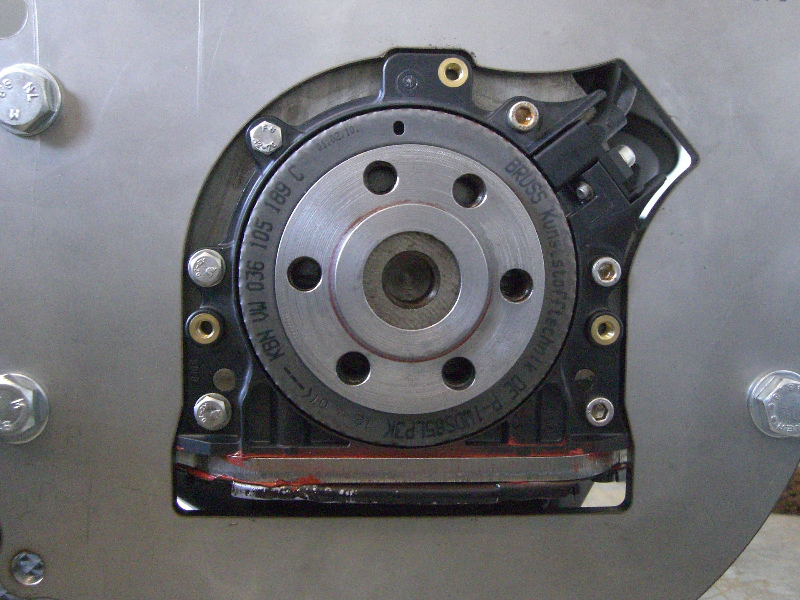

ich glaube auch du liegst meilenweit daneben mit dem Offset. Bei mir ist der so eingebaut und ich habe damals 78° Offset abgeblitzt. Rein nach Augemaß kommt bei dir die Lücke ziemlich genau im OT.

Jerkov, dein Motor steht aber nichtmal ansatzweise auf OT. Wenn unten links das schraubenloch nach oben zeigt, steht der auf OT.
Frank, die Dinger laufen alle gegen den Uhrzeigersinn. Kupplungseitig.
Re: Polo 86c 1.3 3F Einzeldrossel startet nicht
Es ging bei dem Bild auch nicht darum ob der auf OT steht, sonder darum zu sehen wo das kleine Loch im Triggerrad zum Lochbild der Kurbelwelle steht.ChristianK hat geschrieben:Jerkov, dein Motor steht aber nichtmal ansatzweise auf OT. Wenn unten links das schraubenloch nach oben zeigt, steht der auf OT.
