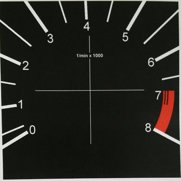

Wie viel Abweichung hat Dein DZM?
Was gibt der DZM bei 1000 4000 und 7500 an? Bei mir stimmt das hinten und vorne nicht... Bei 4000 passt es in etwa. Bei echten 1200 zeigt er 1000 an. Bei echten 8000 zeigt er 7500. und da bleibt er dann die restlichen Umdrehungen stehen...

@Christian: ich kalibriere die immer mit nem Frequenzgenerator. Genauigkeit bei mir +/- 100RPM...
An dem Poti auf der Platine beeinflusst man dir Steigung der Kennlinie, Offset kann man bei Bedarf durch Drehen des Zeigers auf der Welle ausgleichen...

Das habe ich versucht. Aber es ist ja leider nicht linear...
Ich habe das Ding mit stim und ms3 verbunden und das geringste Übel gewählt.

Mein Dzm ist von VDO.
Also bei mir passt das ziemlich gut wenn ich den zeiger etwas versetzen würde wäre es glaube ich fast perfekt denn der liegt momentan nicht genau auf dem null strich.
Dzm Tatsächliche drehzahl
1500 1500-1600
2500 2600-2700
4000 4000-4100
7000 7000-7100
Bei 7500 habe ich den Begrenzer.

OK, aus Erfahrung weiß ich, dass die VDO linearer sind und sehr gut zu kalibrieren. Die Motometer sind weniger genau und daher meide ich die und versuche immer, VDO zu verbauen. Liegt wohl am eigentlichen Drehspul-Instrument und nicht an der Platine.
@Christian: Bereich erweitern ist ja auch kein großes Ding...
