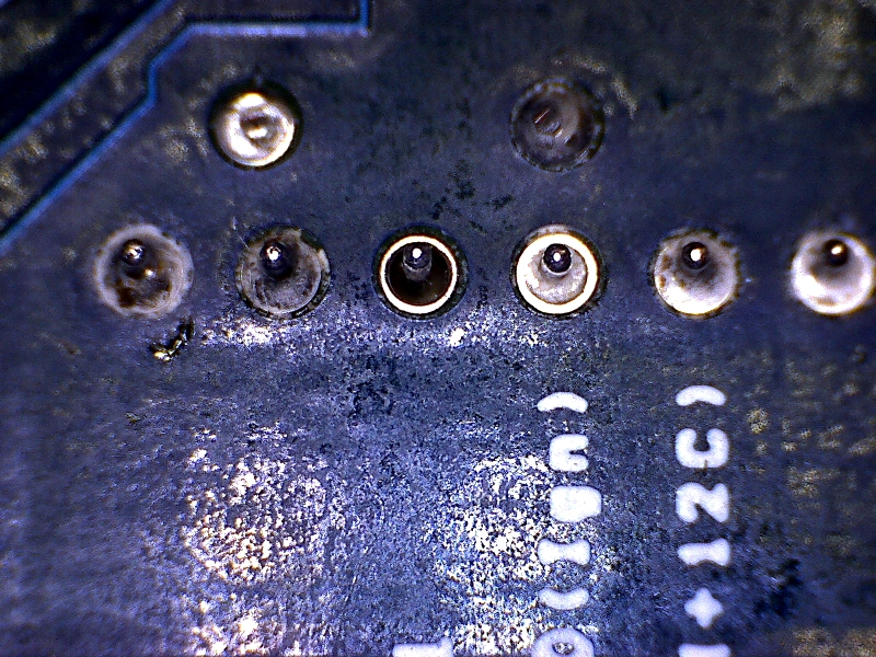

da bei L1 und L2
Re: MAP sensor testen
Verfasst: Fr Mai 27, 2016 11:14 pm
Dann schreib doch einfach mal den Verkäufer an und frage, warum die Spulen fehlen.

Also nach langem hin und her, nach Reinigung der Platine um das Flußmittel wegzubekommen, funktioniert der sensor, jedoch hab ich so um die 80 kpa, oder liegt das daran das ich im 5. Stockwerk wohn und der Druck geringer ist
ist es auch normal das er um 0.5 kpa schwankt oder muß der angenagelt stehen bleiben
Verfasst: Sa Mai 28, 2016 1:31 am
Na dann passt es doch! Zumindest, wenn Dein 5. Stock irgendwo auf der Zugspitze ist.
Das muss schon irgendwo knapp unter hundert sein. Schwankungen sind normal. Kann man zwar weg-dämpfen, macht aber keinen Sinn. Das Ding muss einfach schnell agieren.
Miss mal die eingangsSpannung des Sensors. Kommen da wirklich 5V an?
Wenn nicht, leitungenen verfolgen und die Ursache für den leitungswiderstand finden. Wenn doch, gleiches Prozedere am ausgangspin. Irgendwo wirst Du geschludert haben. Verbranntes flussmittel leitet wie ein warmer Kupferdraht.

Also am eingangspin liegen exakt 5 volt an, am ausgang 1.7, der erhöht sich ja dann mit zunehmendem druck, werd aber das ganze mal morgen unterm mikroskop genauer betrachten

Er meint die Spulen.
Ja das sollten keine Widerstände sein. ABER es gibt auch Induktivitäten die wie ein gewöhnlicher Widerstand aussehen. Also nicht verwirren lassen.

wie konnte ich nur das Übersehen
- garag.jpg (749.46 KiB) 5718 mal betrachtet
jetzt schön 99.5 kpa +/- 0.1
