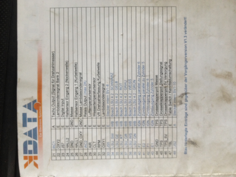

Bei mir ist 26 für hall
Re: Problem mit Drehzahlerfassung
Verfasst: Mo Feb 29, 2016 2:39 pm
Welche Version hast du da vom Manual,
was genau steht auf deiner Basis Platine der Kdfi drauf?
Wann wurde die gekauft?
Da jedoch bei der 1.4 der Maxim VR chip zum Einsatz kam könnt ich mur gut vorstellen das die Bezeichnung des Pin geändert wurde.
Also sag mein deine Revisionsnummer vom Manual.

so es steht auf der platine kdFi V1.4 Cinch R12
Verfasst: Mo Feb 29, 2016 6:25 pm
Und welche Ausgabe ist dein Manual
Vermute deins ist veraltet

Stand 24.02.2015
vor einem halben Jahr bei K-data gekauft

Roland M. hat geschrieben:Stand 24.02.2015
Steht das auf der Doku drauf?
Wenn dem so ist wird bei der R12 wohl was geändert worden sein.
Leider kann man bei K-Data die R12 Doku nicht herunter laden. (Die sind da nicht so fix mit der Doku)
Dann schließe es so an wie bei dir in der Doku.
Und schau dir mal an was ein VR Sensor eigentlich ist. Eins mal vorweg VR+, VR- bedeutet nicht das der dort eine Spannung angelegt bekommt.
VR+ oder VR- (je nach Sensor) kommt auf Pin 31. Da kannst auch nichts zerstören wenn du die vertauscht. Musst sowieso mitm Tooth logger verifizieren.
Der andere Pin kommt dann wenn man nach deiner Doku geht auf GND. (Würde ich aber mal bei K-Data anfragen wieso es so beschissen in der Doku steht, und was den nun richtig ist)
Dann noch der Schirm denn legst auch auf GND.

ja es steht auf der Doku R12
ok ich werde mal k data schreiben ich hoffe ich bekomme auch eine antwort von denen
