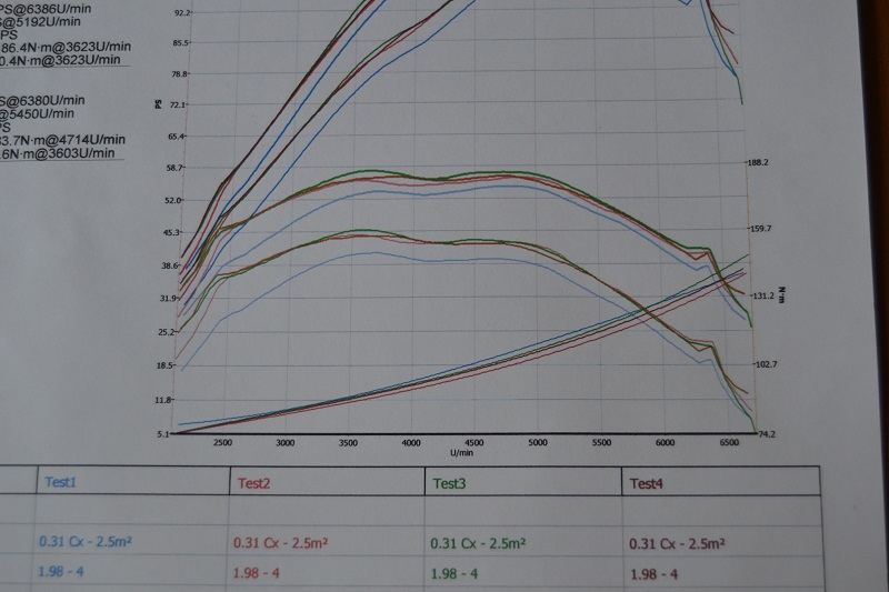

war diese Woche am Leistungsprüfstand und konnte da nochmal 6PS durch herausfahren des Zuendkennfeldes herausholen.

Cool! Für nen lahmen 2.0L ist das schon ordentlich.
Was für ne Nocke fährst Du?

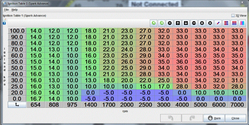

Würdest Du das Diagramm und das zündkennfeld vielleicht mal hochladen? Rein interessehalber. Ich habe ja momentan auch den 2.0L Block drin. Allerdings mit 12.2-12.3:1 und anderem Konzept. Ich denke aber, dass ich mit der Zündung ziemlich gut aufgestellt bin. Daher würde ich gern mal vergleichen.

Hallo ChristianK,
ich fahre eine 276er von Schrick. Die passt meiner Meinung nach am besten zum 2e Block. Alles darüber kommt dann über Drehzahl, die der Langhuber ja nicht so mag.
Ich steh auf Drehmoment und das hab ich glaub ich ganz gut geschafft. Meine Verdichtung, die des Motors natürlich, betraegt 11,7:1.
Von 3200U/min - 5200U/min über 180NM.Sspitze ist bei 186.4
Die Delle bei 4100 kann ich mir allerdings nicht erklaeren.
NM.
Hier mein aktuelles Kennfeld vom Lauf 3, welcher der Beste war. Darüber wurde es wieder schlechter.
Geht so. Der mag mehr als man denkt. :mrgreen:
Die 1,8er laufen besser! Wesentlich besser. Ungefähr im gleichen Verhältnis, wie so ein 2.0L in der Serie zum 1,8er läuft.
Seltsamerweise sind die 1,8er auch vom Drehmoment besser.
Ich habe mit der gleichen Welle, gleichen Kopf und halt etwa 12.2:1 am 1,8 153ps und 189nm. Unter 3000 wurde die 2H serienleistung überschritten, von unter 3000 bis über 6000 immer über 180Nm. Das macht schon Spaß...
Allerdings bin ich deutlich weniger Zündung gefahren. Ausgeregelt waren es 26° oder so. Ich weiß nicht mehr, welches von den ganzen tables ich gefahren bin. :mrgreen:
Ich schau später mal, ob ich das Diagramm noch finde.
Die Delle bei 4200 ist keine Delle. Sondern ein "DrehmomentBerg" bei 3500. kompletter standart bei allen 827er 8v GTIs. Keine Ahnung warum. Da scheint einfach alles am besten zu passen. Das ist selbst in der Serie so.
Es gab sogar Leute, die genau wegen diesem Berg einen 1er oder 2er GTI gekauft haben. Kleine bis 3000. voll durchtreten und schon kaschiert das Ding.... :mrgreen:

Ach. Ergänzend:
Bei mir lag natürlich so wenig Zündung an, weil die Verdichtung für solch zahme Wellen VIEL zu hoch war. :wink:
Jetzt, mit der gleichen 12,2er im 2.0L liege ich momentan bei etwa 36-38°. Aber auch nur, weil die Welle so scharf ist...

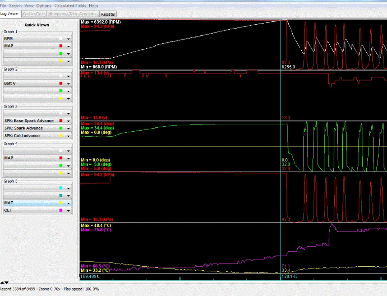

Schaut sehr ähnlich aus. Ab 5 macht sich bei Dir dann wahrscheinlich das typische K-Jet abmagern bemerkbar. Aber auf kurz oder lang rosten die k-Jets sowieso spurlos weg und müssen gegen neue ventile mit Kabeln ersetzt werden. :mrgreen: :wink:
Re: UMC1 statt VEZ
Verfasst: Do Aug 11, 2016 9:03 pm
von wuttemic
Der dreht aber ordentlich! :o 2E Hochblock? Welches setup faehrst du genau? Mir fehlen 6PS auf dein Setup. Obenrum ist da bei mir irgendwie Schluss.
Ich hadere sehr, da die K-Jetronic irgendwie zum Auto gehoert, is ein 79er. Ich denke dass bei mir die Stauscheibe der limitierende Faktor ist. Ihm geht obenrum irgendwie die Luft aus. Sieht man auch am MAP. Von 94.2kPa ab 4800U/min auf 92.3kPa bei 6200U/min. Sollte ich die Nocke mal auf Richtung spaet stellen? Ist genau nach Vorgaben eingemessen.
Hier der log vom Lauf Nummer 2. Ich war so happy, dass 2 Grad Zuendung gleich mal 5 PS gebracht haben. Ich vergass dann die restlichen Laeufe mitzuloggen.

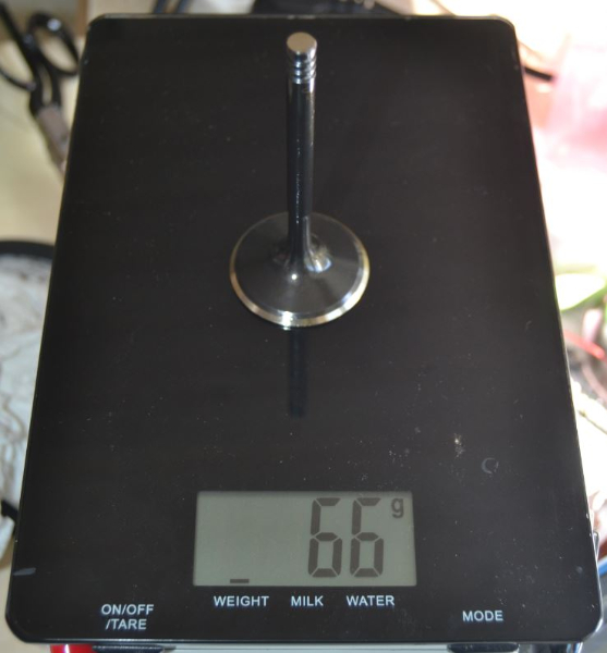

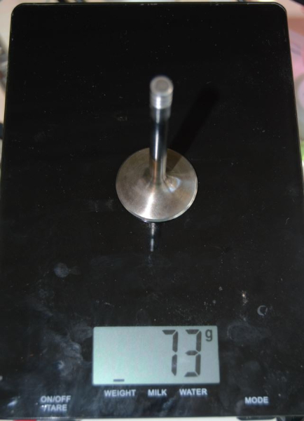

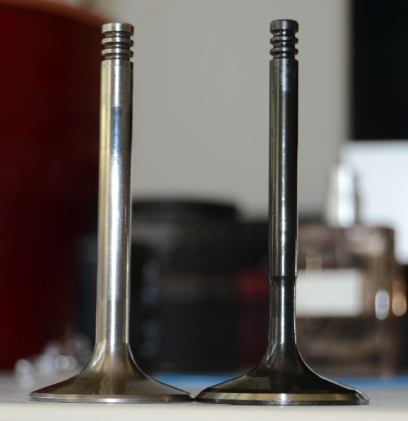

Zum Vergleich hab ich mal das von mir bearbeitete 41er Einlassventil (vor 10 Jahren) und das neue 41er gegenübergestellt. Ohne Flowbench traue ich mir da kein Urteil darüber zu.
Vom Gewicht her sind die neuen schonmal etwas leichter. Die 7mm Ventile vom 16V PL würden auch passen? Weiss jemand wie schwer die sind?
Ich gebe dir recht, die Sitzbreite beim Supertech ist etwas gross. :shock:
