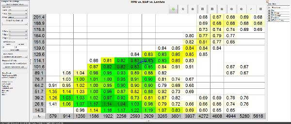

Du bist ziemlich "Fett" unterwegs in den meisten Regionen. Geht bis Lambda 0.7 runter....

hat sich leider rein gar nichts verändert. außer das wo ich ihn einmal hoch gezogen habe auf einmal obenrum ein aussetzer hatte. den sieht man auch schön in dem log. alle die ich kenne fahren diese einstellung am vr deswegen gehe ich davon aus das es stimmt. das ist die beschleunigungsanreicherung die ihn so fett macht weil ich dachte das er eventuell beim beschleunigen zu mager läuft

Schau mal im 2ten LOG Sekunden 1922-1926 da hast du Lambda 0.87 bis 0.7 und das bei unter 1 Bar Ladedruck.
Das kann nicht passen. Viel zu fett würde ich sagen.

Hier mal zur Info deine Lambdawerte

also die zündmap is ausschuss für ein vr6 turbo....
