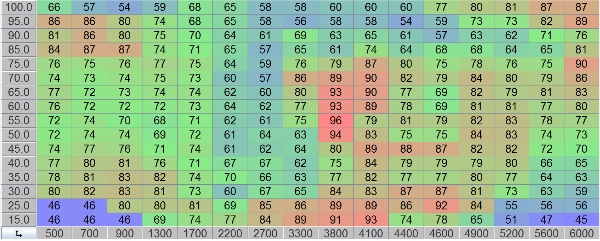

Ist mir schon klar das ich das selber festlege nur ist es relativ schwierig sich an denn richtigen Wert ranzutasten(Auto tune zeigt bei manchen Stellen gerne O2 out of range an und lässt die Stelle dann einfach so) wenn noch ein anderes Teil das ganze mitbeeinflusst , bin schon am überlegen denn Unterdruck schlauch vom Verdampfer zu entfernen um einen Konstanten druck zu haben ,
vieleicht habe ich auch deswegen das Problem das er gerne ausgeht wenn ich von N auf D schalte , weil der Verdampfer einfach zu träge reagiert und in der VE tabelle steht halt nicht das er anfetten muss weil wenn der Gang erstmal drin ist erhöht der Verdampfer ja denn Druck.
Anbei mal die VE tabelle da kann man sehen das durch denn Druckregler alles irgendwie nicht so durschaubar ist , die Roten Werte sind die Bereich wo ich noch nicht hinkam werde ich noch manuell etwas nachreglen müssen.

Das ist mir schon klar , nur ich habe keinen Turbo motor , und ich weis nicht ob man das Vernünftig eingestellt kriegt ohne Druck sensor und ich glaube an der UMC kann man keinen anschliessen.
Hatte im vorherigen Post vergessen die Ve Tabelle anzuhängen jetzt ist sie im Anhang.
- ve tabelle.png (73.83 KiB) 10204 mal betrachtet
