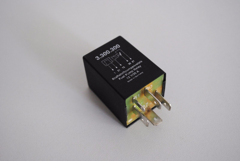

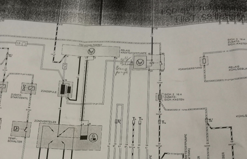

Ich häng mich mal hier kurz mit rein. Hab bei meinem Benzinpumpenrelais auf Klemme 1 das schwarz gelbe Kabel der umc gelegt. Das ist für die benzinpumpe. Leider schaltet das relais trotz drehzahlsignal nicht durch, auch nicht wenn ich es im testmodus ansteuere.
Anbei ein schaltplan des relais.
Grüße Daniel

Was ist das für ein Relais? Schaltet es denn wenn du Pin 1 auf Masse legst per Hand?

Muss ich heute Abend mal testen, nach meinem Verständnis des schaltplans sollte es das.
Es ist das Standard benzinpumpen relais im Porsche 924. Normalerweise geht Klemme 1 ja auf die zündspule.
Grüße Daniel
Hier noch mal ein schaltbild des relais

Das sieht eher so aus als ob an Pin 1 12V kommen und du Pin 31 an Masse (über die MS) legen musst.
