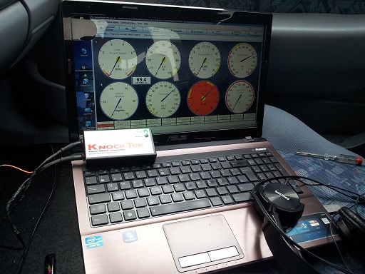

Meine Versuche in das Stethoskop noch einen Bandpassfilter einzusetzen waren ja gescheitert. Jetzt hab ich über das Forum hier ein Knock Tec von ExraEFI bekommen und tatsächlich hat das jetzt nochmal klopfen rausgefiltert welches ich über die Kopfhörer so nicht erkannt hatte. Genau im Drehmomentmaximum. Das Microsquirt hat dann auch genau das gemacht was es soll - nämlich die Zündung weggenommen. Anbei ein Log. Bin sehr begeistert!

Ist das an dem Starlet dran? Meinst du das Ding funktioniert? Bei 24° und 4300rpm. Innerhalb der Motorsteuerung scheint es gut zu funktionieren. Erst 5°, dann direkt 10° weg nehmen und dann den zurückgenommenen ZZP wieder langsam steigern. Sieht gut aus. Aber warum ist das Klopfsignal nach den ersten 5° ZZP-Zurücknahme nicht wieder ruhig?
Ich muss demnächst endlich einen ordentlichen Kabelbaum für mein Auto stricken. Ich denke, da werde ich dann die entsprechenden Kabel für das Knocktool berücksichtigen.
Hast Du an der Dämpfung rumgefummelt? Oder hat das direkt gepasst? Woran macht man wohl fest, ob es passt oder nicht?

Ja, ich bin ziemlich sicher dass es funktioniert! Ich hab noch mehr Logs gemacht und das KnockTec hat reproduzierbar genau im selben Bereich angeschlagen. Hab die Zündung jetzt ganz leicht zurückgenommen und schon ist Ruhe. Hab noch ein Log angehängt. Die Dämpfung / Empfindlichkeit muss man im Vorfeld einstellen, das ist z.B. auch beim Phormula Knock KS3 / KS4 so. Man macht das i.d.R. indem man den Motor ohne Last hochdreht und die Empfindlichkeit so einstellt, dass das Gerät gerade nicht anschlägt.
Warum das Signal nicht erlischt wenn die ersten 5 Grad weggenommen wurden hat mich auch etwas gewundert. Ich hab mir jetzt mal alle Logs angeschaut und es sieht so aus als hätte das Gerät bzw. die ganze Regelung eine gewisse Latenzzeit. Vom Anstieg des Klopf-Signal bis zur Rücknahme des Signals vergehen immer etwa 0,27 Sekunden. Da ich im Tunerstudio die Check Time auf 0,1 Sekunden eingestellt hab nimmt er dann eben gleich nochmal 5 Grad weg weil die Latenzzeit eben höher liegt. Also nur eine Einstellungssache.

Sollte nur zeigen dass das Klopfen weg ist. Heute war ich allerdings auf der Autobahn und im 5. Gang unter Volllast kam es dann reproduzierbar wieder. Ich hab jetzt vom Ursprungszustand 3° weggenommen und werd nochmal testen. Die bisherigen Versuche waren im 3. Gang und anscheinend steigt die Klopfwahrscheinlichkeit wenn der Motor länger in den entsprechend kritischen Bereichen läuft. So wie ich das sehe ein weiteres Indiz dafür, dass es auch wirklich Klopfen ist was das Gerät detektiert. Ich lasse die Checktime erst mal so, denn im Augenblick ist mir die Abstimmung wichtig und da darf er die Zündung gerne ein bissl mehr wegnehmen.
Ich hab ein Microsquirt dass direkt fertig von B&G kommt. Am Kabelbaum ist der "Spare Input 2" u.a. für die Klopferkennung vorgesehen. Ich musste also nur verkabeln und den Input im Tunerstudio wählen.

Bis jetzt kann ich nichts negatives darüber sagen, bin aber natürlich auch erst noch dabei Erfahrungen damit zu sammeln. Ich hatte Anfangs Zweifel weil das Gerät in Bereichen angeschlagen hat, in welchen ich über die Kopfhörer eigentlich nichts gehört hatte bzw. das Gehörte nicht sicher als Klopfen interpretiert hätte. Angesichts der Reproduzierbarkeit und dass Änderungen am Zündzeitpunkt eine positive Auswirkung zeigen, bin ich aber schon relativ sicher dass das Ding die Signale des Klopfsenors richtig interpretiert. Die Regelung im MS funktioniert wie man an den Logs sieht auch super. Die Einstellungen hatte ich erst mal von hier übernommen: http://www.extraefi.co.uk/knock.htm
