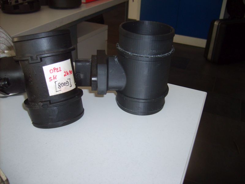

hab gestern mal erste druckversuche gemacht.
könnte schon klappen.
- LMM.jpg (80.17 KiB) 6318 mal betrachtet
