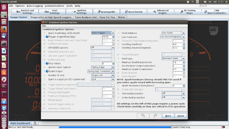

Ich nutz Tunerstudio nur in englisch.
Skip Pulses sind die Impulse die beim Starten übersprungen werden.
meine Einstellungen bei einem G60 sehen so aus:

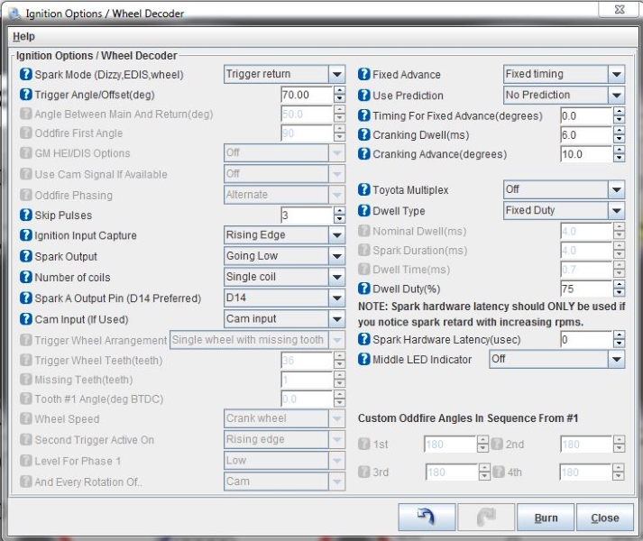

Ich hatte die Zündspule mit Going Low versucht zu betreiben, diese geht auch noch mit dem Original Steuergerät.
Da die Kabel nun noch drin sind, kann ich morgen mal versuchen einen Zündfunken hin zubekommen.
Anbei mal eine Übersicht über meine Ignition Options. Ich hatte den Dwell Duty ebenso mit 50% versucht, aber es ist gut möglich das es daran lag dass die zweite Leitung fehlte.
Achja, ich habe TunerStudio wieder auf Englisch umgestellt um mich besser einarbeiten zu können. Geht deutlich einfacher.
Gruß Ernst
- Ingition-Options.JPG (259.92 KiB) 11095 mal betrachtet

bei mir läuft er mit Falling Edge
nimm Standard Dwell
Nominal Dwell 2,5 - 3ms je nachdem wie warm dann die Zündspule wird.
Spark Duration 0,7ms
Andreas
nimm Standard Dwell

Ok, ich habe den mal auf Standard Dwell geändert und versuche es morgen dann mit Falling Edge.
Wenn ich das richtig verstehe, wird der Zündfunke stärker je länger der Nominal Dwell (Sprich die Ladung der Zündspule) ist. Ist das so richtig verstanden?
Welchen Faktor spielt hier aber nun Spark Duration?
Gruß Ernst

Nominal Dwell ist die Ladezeit
und Spark Duration ist die Zeit in der die Zündkerze den Zündfunken erzeugt.
kannst ruhig bis 1ms hochgehen.
Andreas
Andreas
