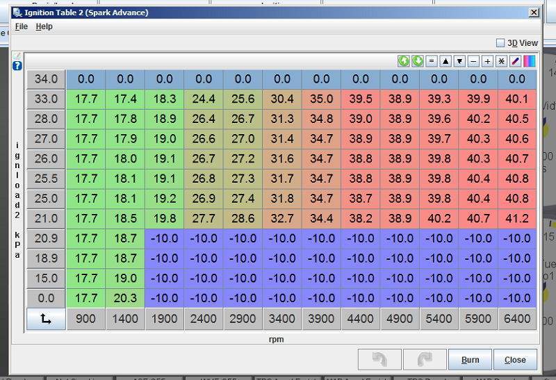

psalm_29
Beiträge: 99
Re: "Schubbrabbeln" applizieren?
Beitrag von psalm_29 »
Vielleicht hilfts.
Letzte zeile in der zündung bei kpa 19 =-10 grad ab 1900.u/min bis 4900
Vorletzte 20kpa =normale zündungswerte
In der Ve stehen in der letzten zeile 15 kpa halbe werte als in der kpa 30.
Ballert bei mir eigendlich ganz ordentlich und immer,kann ja mal screenshot machen wenn gewünscht.
Mfg

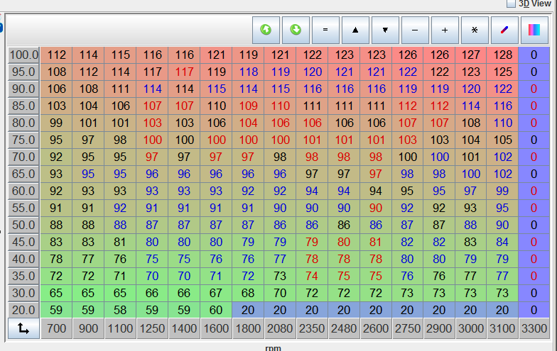

psalm_29
Beiträge: 99
bitte schön
Was sind das für seltsame tables? Höchstdrehzahl im Ve-Table 3300?
34kpa 0° Zündung?
Wasum ist das so? :?:
vielleicht weil er table switch verwendet?!
Cali-LET
Beitrag von Cali-LET »
Ist aber zu hart eingestellt, das geht gesünder.
Aber ja, so geht es, selbst schon im Eigenbau erprobt
