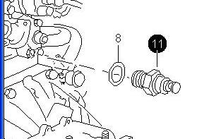

Ich schrieb ja auch nur wegen dem Sensor für die Kühlmitteltemperatur. Wie die aussehen...kP, hab sowas schon seit 15 Jahren nicht mehr gesehen.
Hab aber gerade mal nachgeguckt, die neueren Sensoren passen nicht.
Aber das wird das kleinste Problem sein.
Hab auch gerade überlegt, wie ich angefangen habe: Megamofa erstmal mit Unterdruckverstellter Zündung. Kann man ja später umbauen, und als Anfänger sollte man die Sache erstmal einfach halten... denke ich zumindest.
Schleppi Sensor
