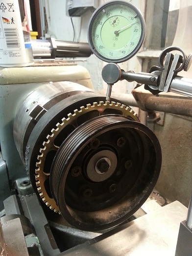

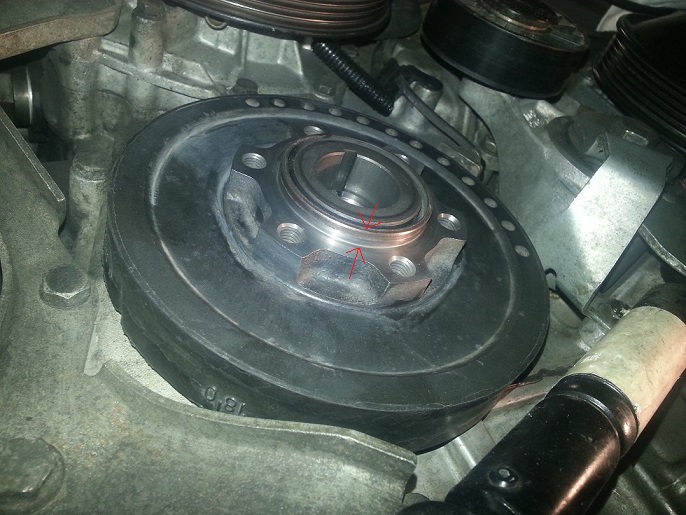

sooo
erster schritt ist getan.
das Triggerrad (60-2)sitzt schön zwischen Schwingungsdämpfer und Riemenscheibe.
ich werde die Lücke ca. 80° nach dem Sensor platzieren richtig?
aber wie? Mitte Lücke? erster zahn? letzter zahn? welche flanke soll ich am Sensor positionieren?
- 2013-12-21 18.20.09.jpg (96.79 KiB) 13308 mal betrachtet
Re: Projekt KE ade Mercedes 190E 16V
Du musst sehen, dass Du die Zahnlücke in einem Bereich positionierst, der zwischen den OTs liegt.
Grund: Im OT ist die Drehzahlschwankung am größten und das Erkennen der Zahnlücke am unzuverlässigsten (das gilt insbesondere für Saugermotoren mit hoher Verdichtung).
Beim 4-Zylinder wäre somit eine Zahnlücke um die 90° vor OT okay. VW macht soweit ich weiß 80° vor OT, ich habe bei einem Motor mal aus Versehen den falschen Zahn weggeflext und dann waren's 70°. Funktioniert wohl beides. Aber irgendwo in dem Bereich sollte es sich bewegen.
