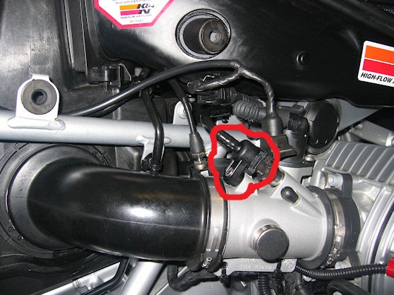

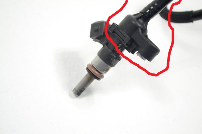

Der Injektor ist leider mit so einem Plastikteil am Drosselklappenteil angeschraubt das zugleich fuer die Spritzufuhr zustaendig ist, weiss jemand wo es das einzeln zu kaufen gibt oder hat jemand sowas herumliegen? Oder weiss vielleicht jemand eine Teilenummer dafuer?
Siehe rot umrandetes Bauteil:
Re: Megasquirt in KTM 620 1 Zylinder mit Kickstart und Verga
Verfasst: Fr Dez 13, 2013 8:01 am
von tooly
Hier ist grad was drin
http://www.ebay.de/itm/Einspritzung-Dru ... 2c7883a5da
Du kannst den ja mal Anschreiben
Vielleicht steht irgendwo eine teilenummer drauf
Hier ist noch ein sofortkauf
http://www.ebay.de/itm/BMW-R-1200-S-036 ... 2c6f92a944

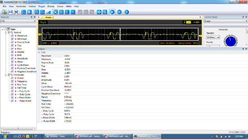

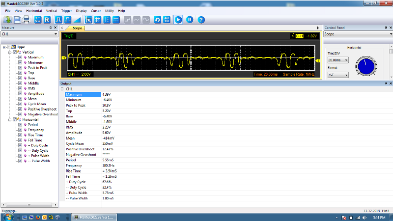

Hallo Leute,
hab mal mein Pickup Signal mit dem Oszi aufgenommen, meint ihr damit kann die Megasquirt 3 was anfangen?
Pickup5.pdf
(56.67 KiB) 364-mal heruntergeladen

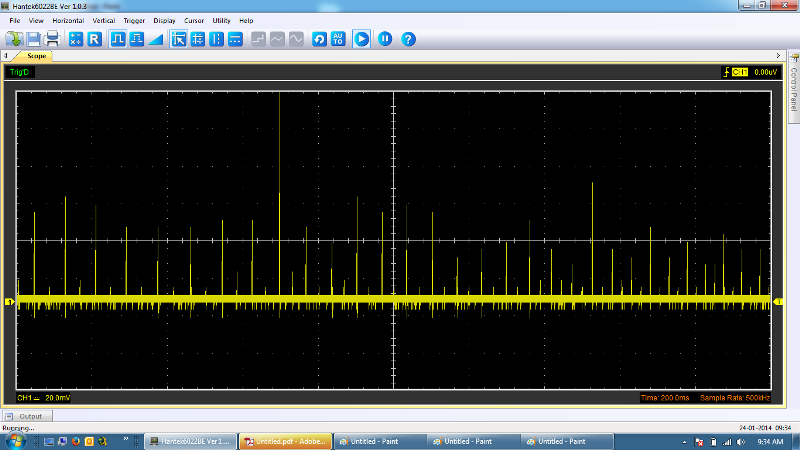

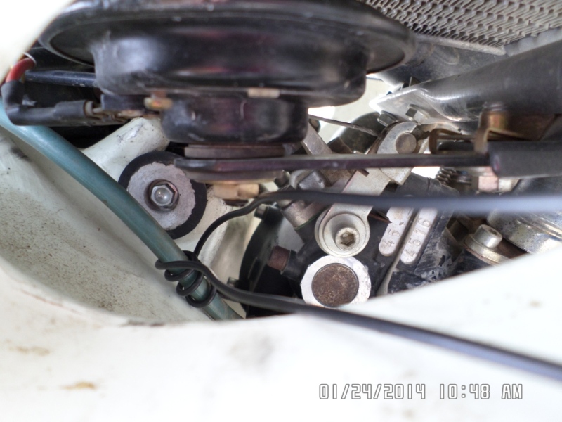

hab mal probehalber ein Kabel ueber das Zuendkabel gewickelt:
Das Oszibild hierfuer sieht so aus:
Meint ihr die Megasquirt koennte damit was anfangen als Trigger input?
gruss
Verfasst: So Jan 26, 2014 7:45 pm
von MK
Sieht etwas Merkwürzig aus; ist jedenfalls nicht nur "ein Zahn", sondern offensichtlich eine geschlitzte Markierung.
So was in der Art hier: http://www.asos1.com/tecumseh4hp/IMG_1449b.jpg
Mach mal "Kluch durch Versuch".
Meine MicroSquirt hat einen VR-Input, da würde ich das anklemmen und schauen, was es an Drehzahl beim Kicken sieht.
Falls Du das nicht hast, such mal im MegaManual nach VR Conditioner Circuit:
http://msextra.com/doc/ms2extra/Ignitio ... 22_MS2.JPG
(Einen LM1815 hätte ich übrigens noch zu liegen ...)
Andere Option: z.b. vom Ignitech eine programmierbare DC-CDI verwenden und die hat einen 12V Tach out - den kann man 1:1 in die MS einfüttern, so mache ich es nämlich ...
Ist aber teurer, weil Du die Zündung dann quasi "extern" machst und die MS als fuel-only nutzt.
Wenn alles nix hilft kannst Du immer noch irgendwo ein eigenes wheel anbauen ...

Naechstes "Problem": Das Signal des Induktivgebers sieht etwa so aus (weisser Graph ist der Induktivgeber. Der pinke Graph ist die Zuendung):
Der Induktivgeber hat leider mehrere Nulldurchgaenge im OT wie man erkennen kann.... Kann damit die Megasquirt was anfangen wenn man dieses Signal als Tach-IN verwendet? Welche maximale Eingangsspannung vertraegt eigentlich der Tach-IN?

An der Zuendspule lassen sich keine vernuenftigen Signale abreifen, dass sieht alles unbrauchbar aus.
Das Pickupsignal liefert leider 2 Schwingungen pro OT, ob damit die MS3 was anfangen kann glaub ich nicht:
