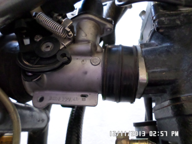

passt wie angegossen

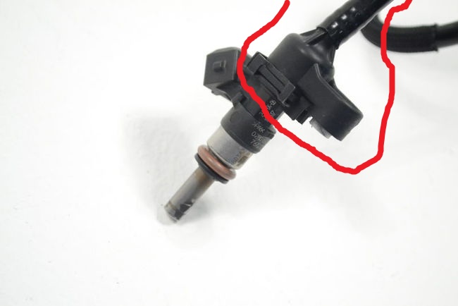

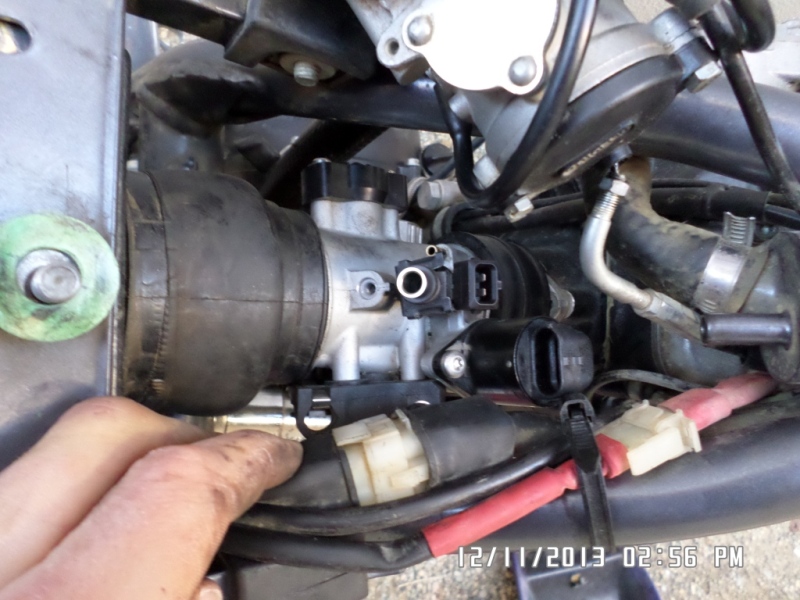

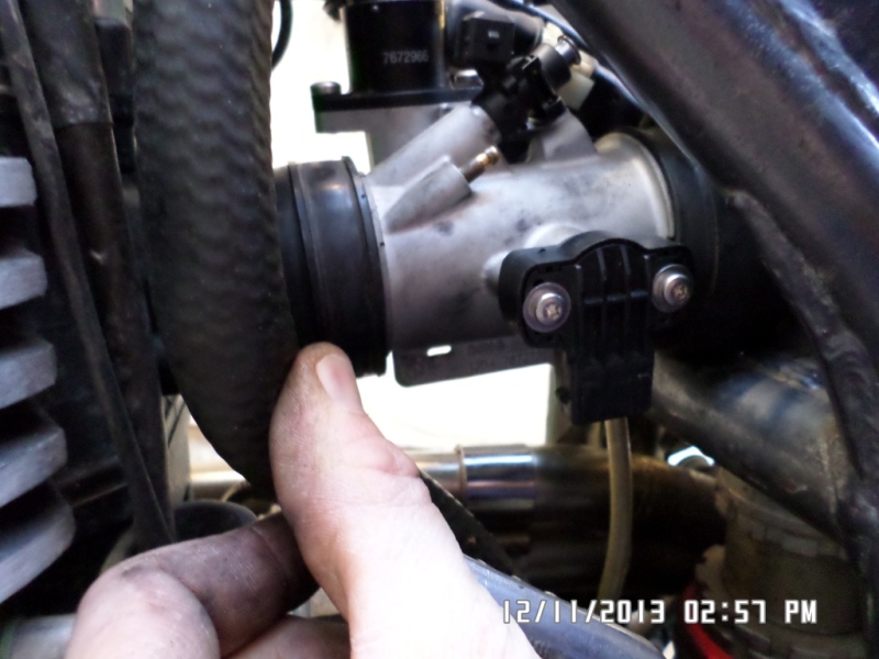

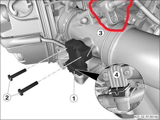

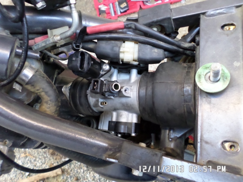

Der Injektor ist leider mit so einem Plastikteil am Drosselklappenteil angeschraubt das zugleich fuer die Spritzufuhr zustaendig ist, weiss jemand wo es das einzeln zu kaufen gibt oder hat jemand sowas herumliegen? Oder weiss vielleicht jemand eine Teilenummer dafuer?
Siehe rot umrandetes Bauteil:

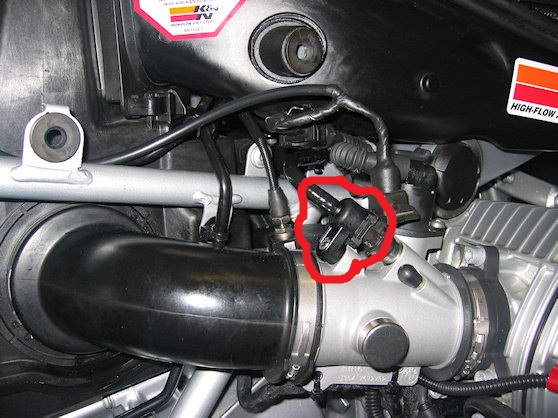

Re: Megasquirt in KTM 620 1 Zylinder mit Kickstart und Verga
Hier ist grad was drin
http://www.ebay.de/itm/Einspritzung-Dru ... 2c7883a5da
Du kannst den ja mal Anschreiben
Vielleicht steht irgendwo eine teilenummer drauf
Hier ist noch ein sofortkauf
http://www.ebay.de/itm/BMW-R-1200-S-036 ... 2c6f92a944

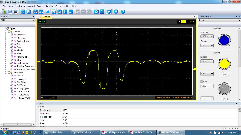

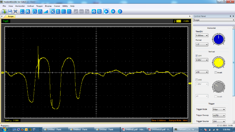

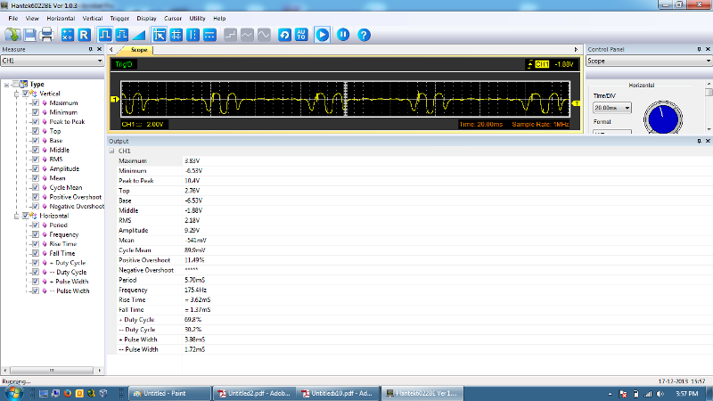

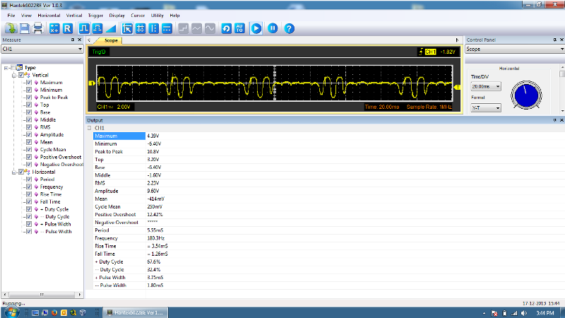

Hallo Leute,
hab mal mein Pickup Signal mit dem Oszi aufgenommen, meint ihr damit kann die Megasquirt 3 was anfangen?
- 4.png (98.61 KiB) 10153 mal betrachtet
- 3.png (116.14 KiB) 10153 mal betrachtet

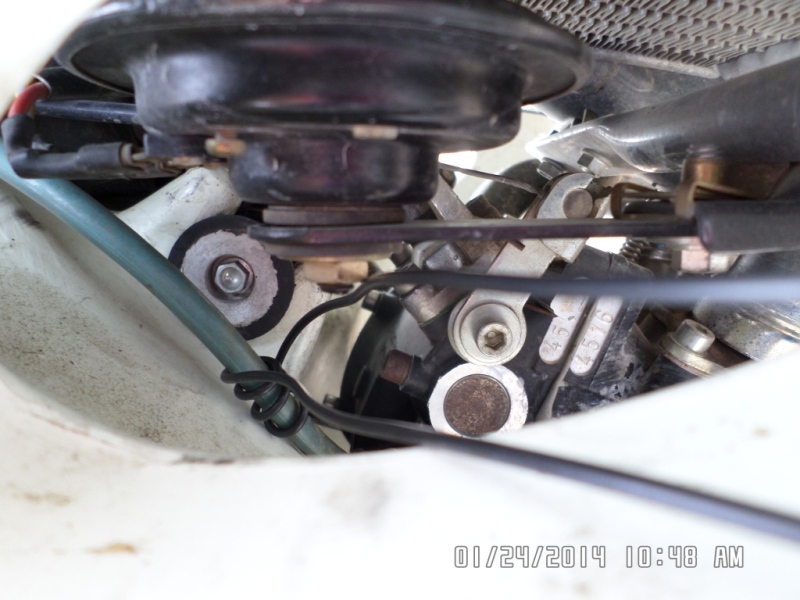

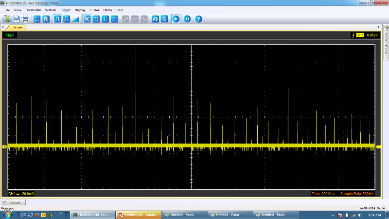

hab mal probehalber ein Kabel ueber das Zuendkabel gewickelt:
Das Oszibild hierfuer sieht so aus: Meint ihr die Megasquirt koennte damit was anfangen als Trigger input?
Sieht etwas Merkwürzig aus; ist jedenfalls nicht nur "ein Zahn", sondern offensichtlich eine geschlitzte Markierung.
So was in der Art hier: http://www.asos1.com/tecumseh4hp/IMG_1449b.jpg
Mach mal "Kluch durch Versuch".
Meine MicroSquirt hat einen VR-Input, da würde ich das anklemmen und schauen, was es an Drehzahl beim Kicken sieht.
Falls Du das nicht hast, such mal im MegaManual nach VR Conditioner Circuit:
http://msextra.com/doc/ms2extra/Ignitio ... 22_MS2.JPG
(Einen LM1815 hätte ich übrigens noch zu liegen ...)
Andere Option: z.b. vom Ignitech eine programmierbare DC-CDI verwenden und die hat einen 12V Tach out - den kann man 1:1 in die MS einfüttern, so mache ich es nämlich ...
Ist aber teurer, weil Du die Zündung dann quasi "extern" machst und die MS als fuel-only nutzt.
Wenn alles nix hilft kannst Du immer noch irgendwo ein eigenes wheel anbauen ...

Hey, Danke! Ich probiers mal aus, ich schliess einfach mal den Draht mit dem ich die Zuendleitung umwickelt habe an SubD-Eingang 1 und 24 an (MS3).MK hat geschrieben: Mach mal "Kluch durch Versuch".
Wieviel Spannung ist eigentlich am Tach-In erlaubt?
Wenn dass so einfach waer...Wenn alles nix hilft kannst Du immer noch irgendwo ein eigenes wheel anbauen ...
Apropo, die MS3 hat bereits einen VR Conditioner integriert...

So, ich hab es jetzt probiert und ich bekomme ein Triggersignal rein, jedoch nur wenn ich ankicke! Ich schaffte mit Ankicken knapp die 1000 rpm mit gezogenen Dekompressionshebel.
Sobald aber der Motor laeuft ist die MS3 "not synced".
Hier ein Video dazu:
http://www.youtube.com/watch?v=wMHT1uWm ... e=youtu.be
Einstellungen an der Megasquirt:
TACHSELECT verbunden mit VRIN
und
TSEL verbunden mit VROUT
Momentan sind etwa 3 Windungen um das Zuendkabel zum Abgriff des Triggersignals.
Ich hab auch schon 6 Windungen probiert, aber beim schnellen Ankicken ist die MS3 dann ausgestiegen und ich musste sie neu starten, warum eigentlich?
Hat jemand eine Idee was der Fehler ist und wie ich jetzt vorgehen soll?
Vielen Dank und gruss

Hab jetzt mal nur ein Ende des um das Zuendkabel umwickeltes Kabel an Pin 24 angeschlossen und jetzt bekomme ich auch ein (sehr schlechtes) Triggersignal bei Leerlauf:
http://www.youtube.com/watch?v=wMHT1uWmuYU
Sobald ich den Motor jedoch hoeher drehen lasse ist sync loss....

Naechstes "Problem": Das Signal des Induktivgebers sieht etwa so aus (weisser Graph ist der Induktivgeber. Der pinke Graph ist die Zuendung): Der Induktivgeber hat leider mehrere Nulldurchgaenge im OT wie man erkennen kann.... Kann damit die Megasquirt was anfangen wenn man dieses Signal als Tach-IN verwendet? Welche maximale Eingangsspannung vertraegt eigentlich der Tach-IN?

Das Pickupsignal liefert leider 2 Schwingungen pro OT, ob damit die MS3 was anfangen kann glaub ich nicht:

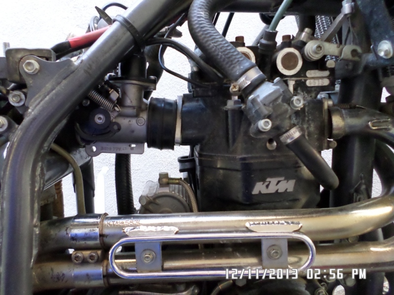

Das Problem ist, die Zuendung bzw. das gesamte Bordnetz ist extremst beschissen, da ist soviel Rauschen drauf, da bekommt man kein gutes Signal heraus.
Da der Motor auch total verbaut ist und ich am Seitendeckel keinen Drehzahlsensor anbringen kann bzw. will (fahr damit auch im Dreck rum und leg die Kiste gelegentlich auch um...), hab ich mir jetzt was anderes ueberlegt:
Drehzahlerfassung mittels Hubmessung am Kipphebel!
Der Ventildeckel ist relativ flach und darueber waere auch Platz fuer einen Sensor.
Ich hab mir gedacht ich besorg mir einen alten Ventildeckel, schneide ein Gewinde rein und schraube da einen Induktiv- oder Hallsensor (mit integrierten Magneten) rein.
Da der Ventildeckel relativ flach ist, sollte ein Kupferring genuegen um den Sensor Oeldicht zu bekommen (oder ich klebe den Sensor einfach ein).
Es gibt da so schoene Sensoren mit Gewinde, da koennte ich den Sensor so einstellen, dass bei geschlossenen Ventil gerade eben der Sensor nicht beruehrt wird und somit vonmiraus ein '1'-Signal liefert.
Wird das Ventil betaetigt, dann wird der Luftspalt zwischen Sensor und Kipphebel so gross, dass der Sensor vonmiraus ein '0'-Signal liefert, usw....

Du kannst aus dem Signal primärseite Zündspule einen 12V Rechteck machen.
Alles was Du brauchst ist ein REV2D von Zeeltronic.com.
Ist quasi ein Signal-Wandler der ein Tach In für die MS erzeugt.
So habe ich bei meiner Mini MS damals das Signal abgegriffen und zufällig hätte ich die Box sogar noch rumliegen ....
Ciao
sicher?MK hat geschrieben:Sehr kreativ, aber nicht nötig.
Meinst du das Pickup-Signal (pickup coil) oder das Signal der Ladespule (charging coil)?
