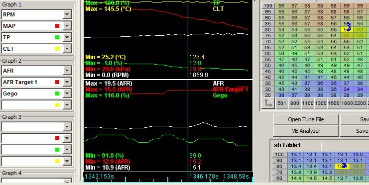

pigga hat geschrieben:Die AFR Table auf TPS laufen zu lassen müsste theoretisch gehen, allerdings würde ich dies erst nach erfolgreicher Abstimmung mittels Autotune so umstellen.
Moin Pigga,
ich habe das jetzt mal ausprobiert.
Die AFR Steuerung über TPS funktioniert einwandfrei.
Allerdings hast du mit der Abstimmung mit Autotune recht.
Tuner Studio hat an dieser Stelle einen SW Bug.
Autotune bzw. der VE Analyser kommen nicht mit den TPS Werten zurecht.
Wenn man nun den VE Analyser auf das Log-File los lässt, nimmt der Analyser den MAP Wert und setzt den mit dem TPS Wert gleich.
Was dann totaler Blödsinn ist.
Sprich der nimmt dann bei z.B. 77 kPa den AFR Wert von 77% TPS-AFR Kennfeld.
Das führt dann zu kompletter Fehlinterpretation und der Analyser funktioniert nicht.
Sprich eine Abstimmung per Autotune oder Analyser ist nicht möglich.

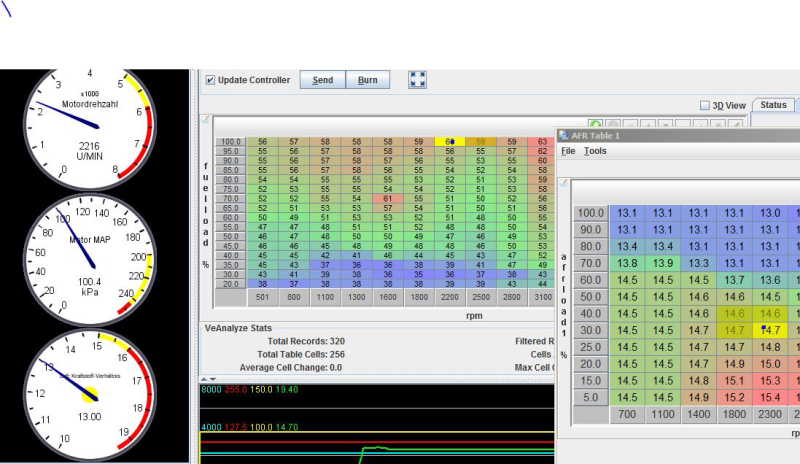

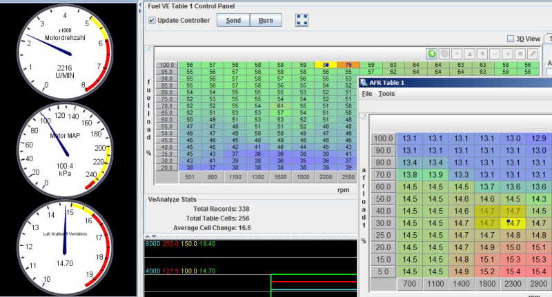

rAcHe kLoS hat geschrieben:ch rede nicht einfach nur, sondern ich probiere auch Sachen direkt mal aus ;)
Leider hast du wohl beim ausprobieren einen Fehler gemacht! Du solltest etwas sorgfältiger testen!
Der Fehler ist so wie ich ihn beschrieben habe!
Ich habe hier zwei leider etwas unscharfe Screenshots:
Hier habe ich einen AFR Wert der Lamda Sonde von 13.0 Simuliert.
Siehe links unten.
Der TPS Wert liegt bei 30 und hat einen Ziel AFR Wert von 14,7.
Sprich eigentlich liegt Ziel und tatsächlicher AFR Wert auseinander.
Dann habe ich Autotune gestartet und es passiert in der VE Tabelle gar nichts.
Dann habe ich einen AFR Wert der Lamda Sonde von 14,7 Simuliert.
Siehe links unten.
Sprich Ziel AFR und tatsächlicher AFR Wert identisch.
Dann habe ich Autotune gestartet und die VE Werte in der Tabelle verändern sich.
Sprich die Software hat einen Bug.
Ähnlich sieht es im LogViewer aus.
Der TP Wert beträgt 12. Aber im AFR Fenster wird ein Wert zwischen 80 und 90 angezeigt.
Und wenn man nun den VE Analyzer startet, macht der auch diese Fehlinterpretation.
Auch hier hat die SW einen BUG!
Siehe links unten.
Ganz 14,7 werden es wohl nicht sein, denn die benachbarten Zellen haben so wie der Stützpunkt steht auch Einfluss. Aber klar wenn Autotune da richtig arbeiten würde, müsste sich bei einem AFR von 13 schon was ändern. Da ist der Gauge "afrXtgtGauge" Hilfreich, der zeigt dir direkt den Berechneten Target an. Bei Active Filter wird bei dir nicht auch event. was angzeigt? Kann ja sein dass eine Bedingung greift?!
Wie gesagt, es ist auch möglich dass die Firmwareversion oder ggf. auch TunerStudio Version da Einfluss drauf hat.
So oder so bleibt es aber unterm Strich dabei, dass es vermutlich nicht so gedacht ist die Lasterfassungen so zu mischen. Denn wenn du mittels TPS eine VE einfahren willst, dann kannst du auch die VE gleich auf TPS umstellen, wenn die VE letztendlich auf der TPS beruht hat. Wenn man dann wiederum MAP mit einer solchen Tabelle fährt, wird man nicht wirklich den ursprünglich angedachten AFR bei der Last bekommen. Bzw. harmonieren die beiden Lasterfassungen halt einfach nicht, ggf. kommt es da auch in TunerStudio zu Problemen wenn man da verschiedenste Sachen vermischt. Wie schon erwähnt, es ist nicht alles Sinnvoll was man auch einstellen kann.
Naja für mich ist das Thema jetzt erledigt, von meiner Seite aus sehe ich keinen Sinn darüber weiter zu reden. Das was ich mir erhofft hatte, ist nicht eingetreten (Wissensaustausch) und eigentlich hätte ich schon nach dem zweiten Beitrag besser den Mund halten sollen.
