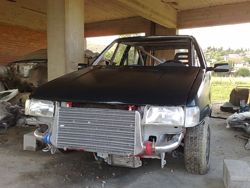

Da kann ich nur zustimmen,ich fahre in meinem spassauto auch so einen china kühler,wobei ich nicht wirklich sicher bin das der wirklich aus china stammt,da von den USA gekauft habe,anyway,ich habe bei 36grad aussenluft nie über 40-47 grad ladeluft temp,bei nacht wenn die aussenluft so bei 20-25 grad liegt,nie über 36grad ladeluft,druckabfall ist bei ca 3bar LD so um die 0,2bar.
So sieht er aus:
