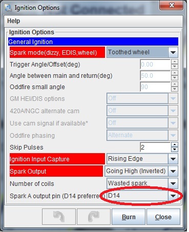

So habe jetzt die richtige FW drauf :twisted:
Muß ich jetzt die LED´s noch als Ausgang setzen oder brauch ich das nicht?
Ich habe jetzt unter "Output Port Settings" "ignload" und "ignload2" <- sind das die richtigen?
MS2 V3 , G2 Syncro, 2L 16v, Turbo Kompressor
Re: Spare Port Settings
pigga hat geschrieben:Hi.
Guck mal unter "Ignition output settings" (oder so ähnlich). Soweit ich weiss kannst Du dort aber lediglich den Zündausgang1 von JS10 auf D14 umschalten. Sobald Du von "Single Coil" auf Wasted spark" umschaltest ist D16 (war doch nr. Sechzehn?) automatisch Zündausgang numero 2. Du musst aber einmal Zündung aus- und wieder anschalten, damit die Änderungen übernommen werden.
Sorry, wusste nicht dass hier welche mitm B&G Code unterwegs sind.
Zündausgang II ist soweit ich weiss automatisch D16, Ausgang 1 kannste zwischen JS10 und D14 wählen:

Ok, wenn das automatisch D16 ist, ist ja alles gut.
Momentan brauche ich ja nur Sparc A und B aber wenn ich irgendwann mal umrüsten will auf Einzelzündung, wo sind denn dann die anderen Sparc Ausgänge gesetzt?
morgen
helloworld hat geschrieben:Ok, wenn das automatisch D16 ist, ist ja alles gut.
dann stellst du auf Coil on Plug und es sind "automatisch" die ausgänge A, B, C und D dafür belegt!

Ok, vielen Dank. Ich wußte nur nicht das die Ausgänge dann automatisch gesetzt werden.
