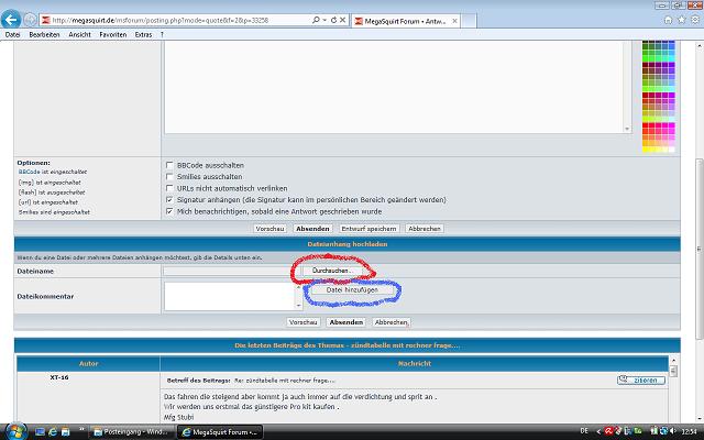

turboinge09 hat geschrieben: wie kann ich die msq einfügen dann zeig ich mal was der rechner ausgespuckt hat?
wenn du einen beitrag schreibst oder beantwortest kommt dieses fenster!
an der stelle "roter kreis" wählst du die datei aus die du hochladen willst!
an der stelle "blauer kreis" lädst du die datei in den beitrag!
