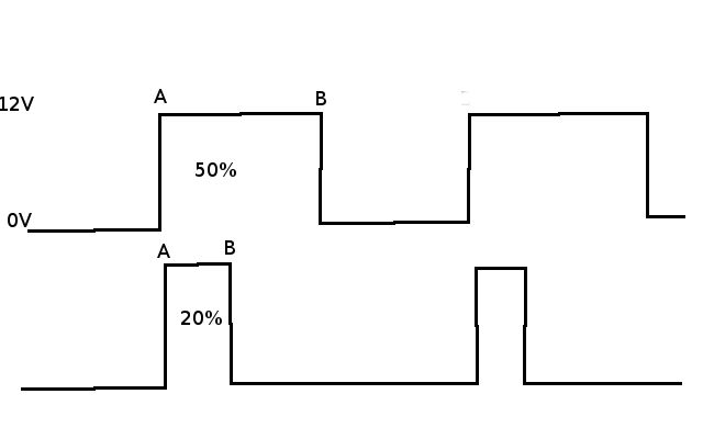

Re: Trigger Return läuft einfach nicht
el-hardo hat geschrieben:Ok, soweit verstanden. Aber warum zum Teufel wandert der ZZP, wenn ich den Fixed Duty verändere?
Hier mal ne schlappe Handskizze:
In diesem Fall wäre "Going high" in der MS als Zündausgang eingestellt.
Die MS "Denkt" also Punkt "A" wäre der Zündzeitpunkt. Wenn dein Zündmodul aber auf "Going low" reagiert, wird es bei "B" zünden. Und je nachdem wie viel % du bei "fixed duty" eingestellt hast zündet er mal hier, mal da und mal ganz woanders...
el-hardo
Beiträge: 953
Beitrag von el-hardo »
Ah, ok. Er nimmt fälschlicherweise das Ende des Rechtecks, welches sich ja mit dem Duty ändert. Das würde auch erklären, warum er den ZZP verschiebt, wenn er Acceleration Compensation (irgendwie intern) mit reinrechnet. Also sind wir wieder dabei (und du hast natürlich Recht), dass Going Low GRUNDSÄTZLICH und bei jeder Einstellung falsch ist, und ich Going High (wie bei mir alt bewährt) nehmen muss.

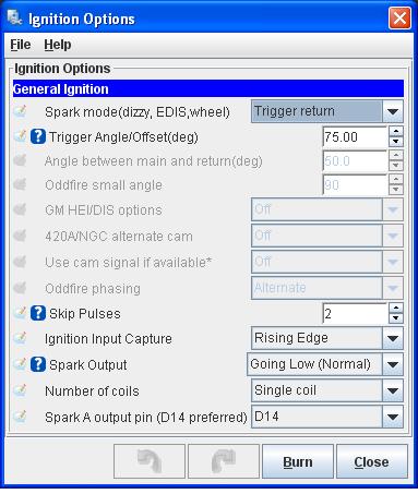

So, Neuigkeiten:
Zu 1: Obwohl man -86° einstellen kann funktioniert das überhaupt nicht und MS schmiert sogar mit 2395 mio Fehlern ab.
Zu 2: Hab so ein 0 227 100 200 "Amplifier Dummy" Zündmodul (genauergesagt 2 Module, ein gebrauchtes und ein nagelneues!) geholt, welche also keine interne Laderegelung hat. Pins angepasst und gestartet. Nachdem ich dann Going High und Low ausgetauscht habe lief er auch wie mit dem anderen Modul. ZZP wandert nicht, aber bei Dwell Time 3,1ms ab 3000rpm Aussetzer und bei 2,0ms ab 4000rpm. Also GENAUSO wie vorher.
Was mir aber heute aufgefallen ist: Die Aussetzer beziehen sich nicht nur auf den Motorlauf, sondern auch auf den Drehzahlmesse! Der hängt genauso fest.
Das bedeutet ja (eigentich), dass das Signal in dem Moment ausbleibt.
Das das Modul ansich ja "dumm" ist, gehe ich davon aus, dass das Signal zum Modul ausbleibt.
Was ist da los?
Entweder macht MS irgendwo mist oder das Signal vom Hallgeber ist irgendwieunsauber. DANN sollte er aber Lostsync anzeigen richtig?
Wenn das nicht ist, und die SW auch nicht schuld ist (habe mittlerweile 3.2.1, 3.2.4 und jetzt pre3.3alpha11 drauf und bei allen das Gleiche), woran kann es dann noch liegen?
Beitrag von Darkmo »
Wenn das nicht ist, und die SW auch nicht schuld ist (habe mittlerweile 3.2.1, 3.2.4 und jetzt pre3.3alpha11 drauf und bei allen das Gleiche), woran kann es dann noch liegen?[/quote]
Der Fehler kann auch am neuen TS liegen
versuche mal eine ältere Version.
Erst heute habe ich von so ähnlichen Problemen gehört.
