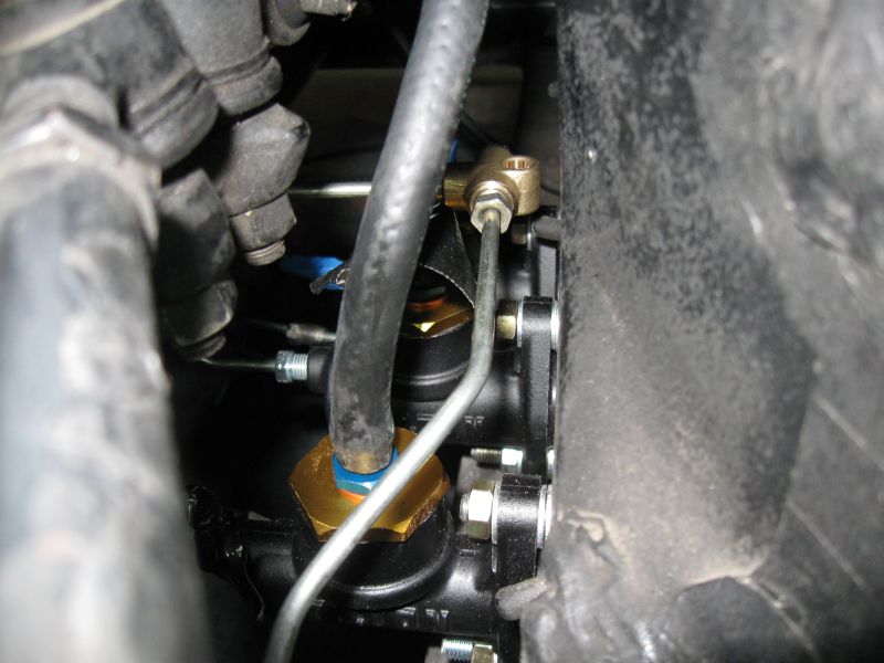

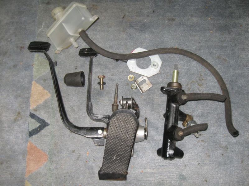

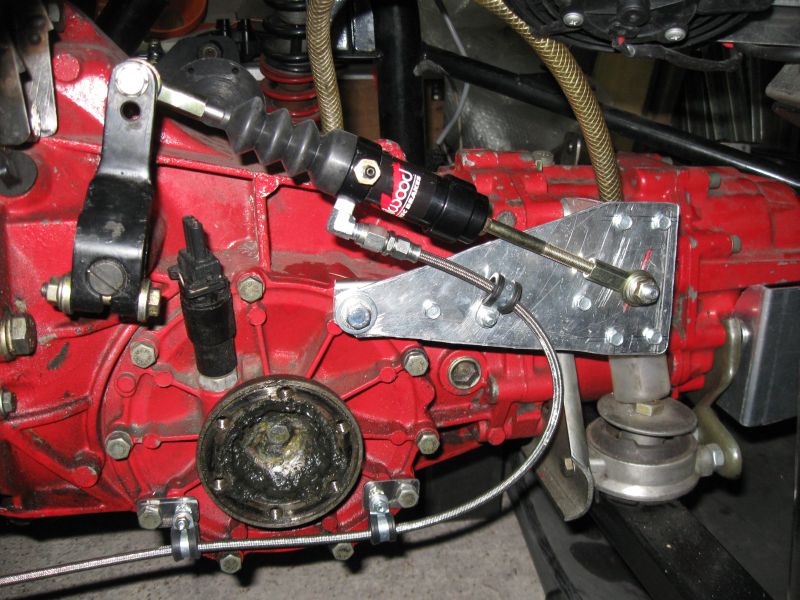

folgender Stand:
Habe den Req. Fuel Wert auf 8 verringert. Die angepassten VE im Leerlauf liegen jetzt bei etwa 23.
Diese Werte habe ich bei hohen MAT Werten ermittelt, da ich sonst Warmstartschwierigkeiten habe.
Diesbezüglich habe ich mal einen zweiten Mat Sensor angeschlossen, der nicht durch die Ansaugbrücke erwärmt wurde, die Warmstartschwierigkeiten waren nicht mehr vorhanden.
Da der Einbauort in der Brücke aber wohl die realen Temperaturen anzeigt werde ich diesen Einbauort wohl auch beibehalten.
Auch im Hinblick auf die Wassereinspritzung, dessen Temperaturreduzierung ja auch erfasst werden soll,hoffentlich die richtige Entscheidung.
Bei der Leerlaufreglung bin ich wieder bei PWM Warmup gelandet, da ich die Closed Loop noch nicht ganz verstanden habe.
Damit mir der Motor bei zusätzlichen Verbrauchern nicht aus geht habe ich die Leerlaufdrehzahl erhöht.
Der Motor bleibt jetzt auch an wenn Öl- und Wasserkühler gleichzeitig laufen.

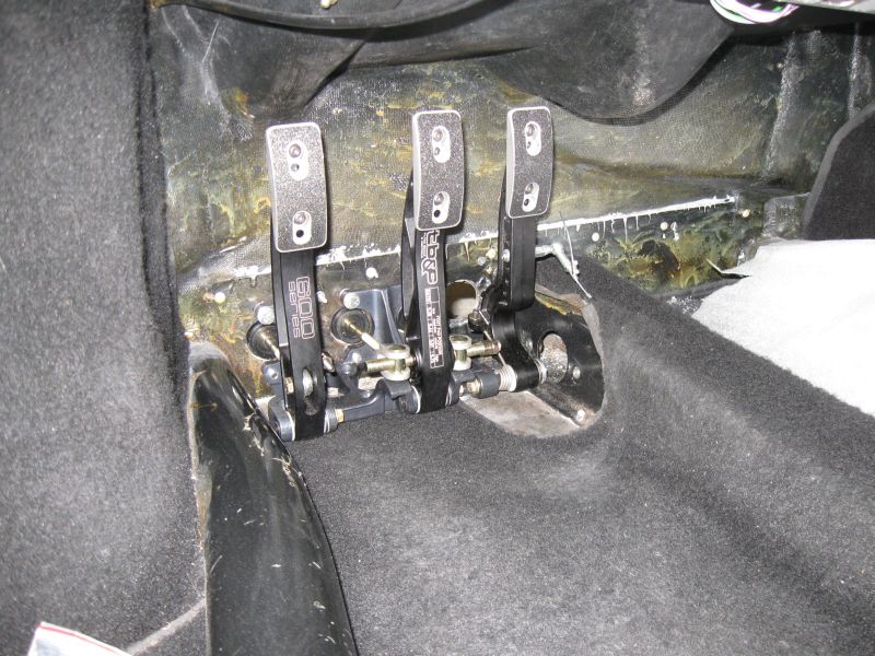

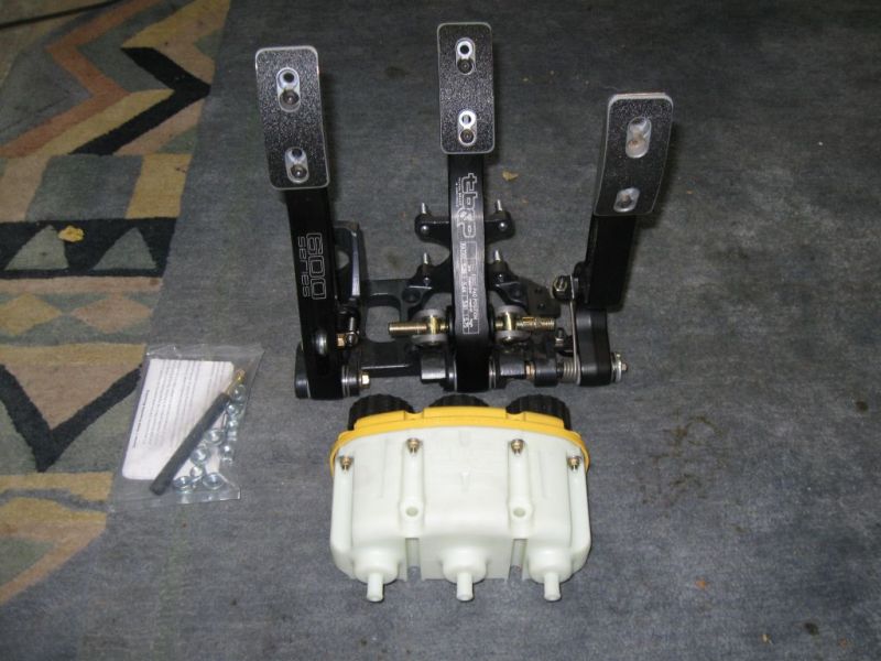

Durch Schwierigkeiten bei meinen sonstigen Restarbeiten, vor allem meine Blinker, kam ich erst am Sonntag Abend dazu aus der Garage zu fahren.
Wurde dann aber direkt wieder ausgebremst bzw nicht richtig gebremst.
Bei meinen neuen Pedalen stimmt wohl die Bremszylinder Größe nicht, ist wohl viel zu groß.
Pedal ist nach kurzen Weg schon hart mit wenig Bremswirkung.
Noch am Sonntag Abend zwei kleinere bestellt, hoffe das ich Sie am Mittwoch erhalte.
Hätte mich doch nicht für Tilton entscheiden sollen, bekommt hier leider nicht an jeder Ecke.

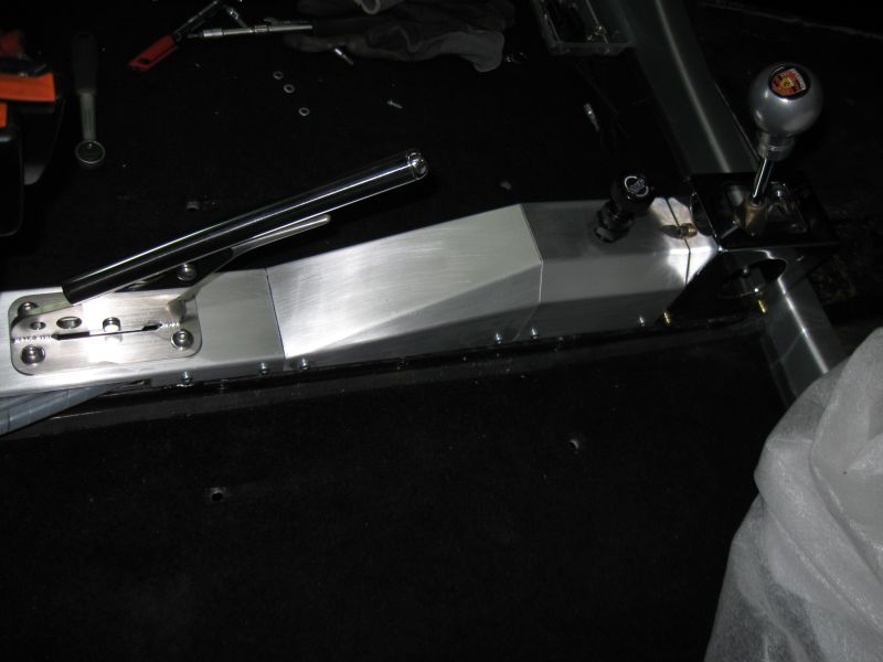

Anbei noch einige Bilder.
Hoffe das ich am Wochenende endlich einige km fahren kann, damit ich die VE Table langsam Gestalt annimmt.
Grüße von Stefan.

Pedale neu
Pedale neu
IMG_Pedale neu 0869a.jpg (78.09 KiB) 8880 mal betrachtet
Pedale alt
Pedale alt
IMG_Pedalerie alt 0867a.jpg (88.5 KiB) 8880 mal betrachtet
Pedale eingebaut
Pedale eingebaut

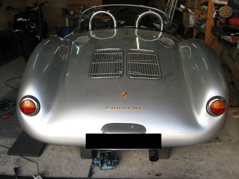

nachdem ich einige Sachen vom Workshop noch eingebracht habe bin ich gestern die ersten Kilometer gefahren.
Leider hat Peter mit dem Popp Off Recht behalten.
Ich bekommen beim schnellen schließen den Drosselklappe die weiterhin geförderte Luft wohl nicht schnell genug abgeblasen.
Die erste Schelle hat sich direkt verabschiedet, wobei es sich dabei um eine alte gehandelt hat.
Bezüglich dem Leerlaufregler hat Peter auch richtig gelegen, er ist nicht dicht wenn er nicht angesteuert wird.
Habe zwei Stück ausprobiert, mit dem gleichen Ergebnis.
Trotz dieses merkwürdigen Verhalten des LLR sieht mein Leerlauf eigentlich ganz gut aus.
Warmstartschwierigkeiten habe ich so gut wie keine mehr.
Bei dem Log handelt es sich um meinen letzten, mit den Korrekturen vom VE Analyser.
Vielleicht hat jemand über Ostern die Zeit mal einen Blick drauf zu werfen.
Anfahren und Gas geben ist noch nicht wirklich schön.
Anregungen sind willkommen.
Bin am überlegen erst einmal nur den Saugbereich rein zu fahren. Also Popp Off ausgebaut.
Dann muß ich keine Gedanken machen das irgendwas nicht hält. Modifikationen bezüglich Popp Off bzw unterdruchgesteuertes Ablaßventil sind in Planung. Ideen?
Auf Peters Konzept mit der Drosselklappe vorm Lader, werde ich wegen Zeitmangel, später zurück greifen.
Da ich Ostern mit dem Motorrad in England unterwegs bin wird in den nächsten Tagen erst einmal nichts passieren.

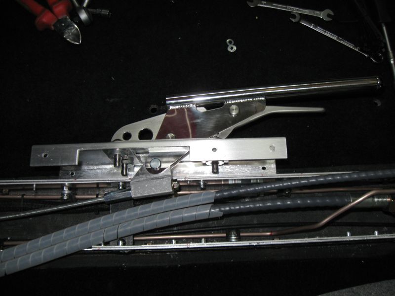

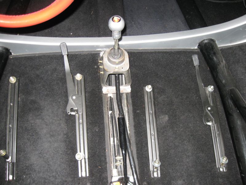

Anbei noch einige Bilder vom Umbau.
Die Bremsanlage funktioniert mit den kleineren Zylinder schon recht gut.
Frohe Ostern wünscht Stefan.
