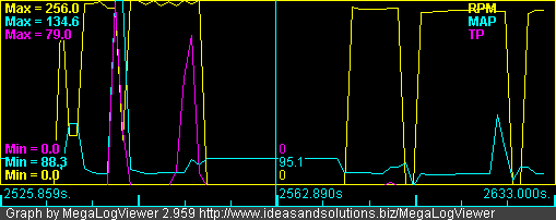

Siehe Anhang, jeweils im Cranking.
Zu wenig Zähne glaube ich nicht, hab nen Uno mit 2 Zähnen am Laufen.
Timing Error ist halt etwas höher beim Anlassen, danach passt aber alles :)
VR korrekt
VR korrekt
VR verpolt
VR verpolt

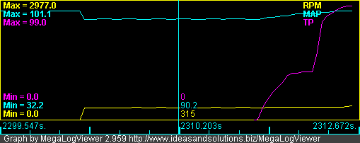

also gestern is mir was passiert...ich glaub an dem teil läuft mächtig was falsch...ich hab wieder probiert wie immer, dann fiel mir in der log datei auf dass das tp signal ziemlich schwankt...also mal geschaut wo das verläuft...ahh, neben den zündspulenkabeln...dann hab ich das kabel und alle anderen auch gleich auf die andere seite der zündspulenkabel verlegt, siehe da, schwankungen weg.
aber es ist wie immer...beim cranken hab ich immer wieder kurze nulldurchgänge des drehzahlsignals, er läuft kurz für ein paar sekunden sauber an, geht dann wieder aus.
dann haben wir noch den turbolader wieder eingebaut, danach ohne den laptop angesteckt zu haben den anlassknopf gedrückt und sie ist sofort angesprungen und gelaufen und gelaufen und gelaufen...sie hat auch das gas einwandfrei angenommen, ist auch nicht ausgegangen, nur bisschen fett is se glaufen. dann hab ich sofort den laptop angesteckt und ne logdatei gemacht...man sieht dass die drehzahl richtig zackig ausschaut...sie hat sich aber nicht so angehört als würde sie so zackig laufen. ich hab mir dann mal die logdatei angeschaut...rpm max. über 9000...auf meinem tacho hats aber nur 3000 angezeigt...und der motor hat sich auch wie 3000 angehört und nicht wie 9000...und dann fiel mir auf dass ich wenn ich den anlasser betätige ein richtig beschissenes drehzahlsignal habe...das schwankt dann immer so zwischen 0, 300 und 700 umdrehungen....aber wenn er sowas macht springt sie an...der tacho an der maschine zeigt mir aber das richtige drehzahlsignal an...
es ist auch so dass das nicht immer so ist...wenn er mir am computer die richtige drehzahl anzeigt springt sie immer kurz an, (wenn ich gas gebe geht sie sofort aus) und geht nach ein paar sekunden wieder aus. wenn mir der computer dann ein drezhzahlsignal anzeigt wie vorher beschrieben springt sie zwar ein bisschen schlechter an, läuft dann aber und nimmt gas an...
