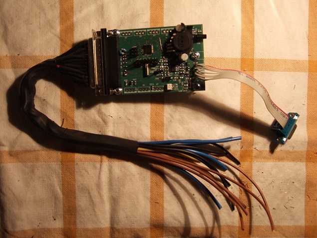

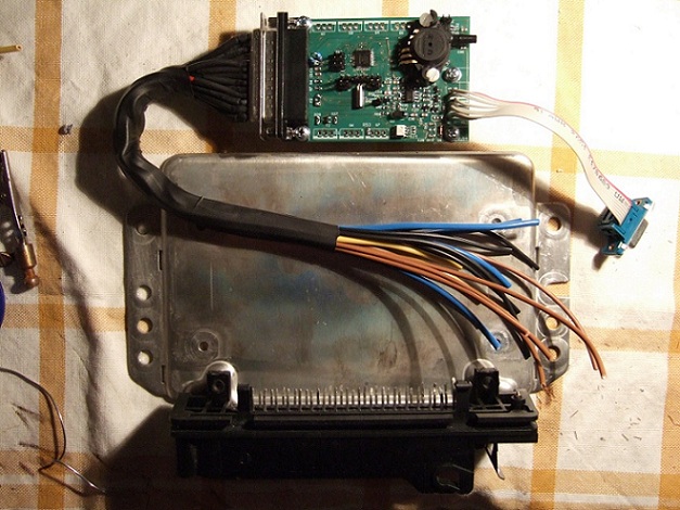

Hab die UMC nun fast fertig! Nur noch an den Motronic Stecker anbinden, Kühlkörper für die Leistungstreiber zurecht sägen und die Leistungstreiber einlöten.

Wenn sich jemand fragt, warum ich ein D-Sub mit Kabel angelötet ab, der soll später durch ein Loch im Gehäuseboden direkt erreichbar werden.

hast du die brücke an den subd 9 stecker gemacht?

Du meinst den Widerstand R54 für den CAN-Bus?
Ich hab ihn mal mit eingelötet, auch wenn das System sicher nie am Ende eines CAN hängen wird.
Drin is drin! ;-)

nein, an den befestigungspunkten des steckers mußt du eine brücke setzen, normalerweise ist das metallgehäuse eine brücke
ps. ich hätte mehr farben genommen und die kabel anders an dem stecker angelötet, dann hättest du mehr platz im gehäuse

Achso, du meinst die eigentlichen Massepunkte vom D-Sub. Gut zu wissen. Danke!
Hätte gern mehr Farben genommen, doch hab ich nur die zur Hand gehabt. Hab zwar a Haufen Farben, aber des sind alles 0,5er Querschnitt.
Für Leistungstreiber, Benzinpumpe, PWM und Strom hab ich 1,5er Kabel genommen und der Rest 0,5er Querschnitt.
Schwarze Kabel sind für die Sensoren
rot is 5V
die braunen alles nur Masse
die dicken gelben 2x Einspritzventile
die dicken blauen einmal Zündspule, einmal PWM, Benzinpumpe und einmal 12V fürs StG
Also gar nich so unüberschaubar. ;-) Und wenns dann am Motronic Stecker festgelötet is, hab ich ja nen Belegungsplan.

Ich hab das gleiche ja für nen Opel CIH vor.
Gestern hab ich auch mein Motronic-Gehäuse vorbereitet:
Ich schick dir mal meine Pinbelegung bei, zum gegenchecken...
Sollten ja eigentlich die gleichen Kabelbäume sein, C20NE und C24NE...
So kann ich den original Kabelbaum belassen, statt des Luftmengenmessers wird dort nur die Ansauglufttemperatur angeschlossen.

Cool! Danke für deine Eindrücke und Erfahrungen mit der Symbiose von UMC und Motronic.
Das mit dem Anschluss des Ansauglufttemperaturfühlers, da hab ich noch gar nich dran gedacht!
Bei mir is es die Motronic 4.1, also die ganz alte Version, mit Drosselklappenschalter anstatt Poti und nur 35 Pins.
Will es auf jedenfall auch so gestalten, dass es vorerst ne Plug & Test Version is. UMC dran, Schalter gegen Poti tauschen und ausgiebig die Funktionen testen. Und wenn ich mal endlich meinen TÜV erneuert habe, kann ich auf Einzeldrossel umbauen, aber dazu muss die Karre vorne 1cm höher...
Hoffe das ich morgen fertig werde mit der UMC. Werd dann auch noch a paar Bilder mit Belegungsplan posten.
