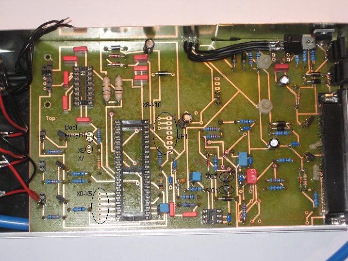

wie sieht der chip den aus?
so wie der linke oder wie der rechte? (bischen runterscrollen)

der rechte 68hc908
wollt grad des foto von der platine hochladen, aber des nimmt er irgenwie net
- Oberseite Ms2
- Ms2.2.JPG (91.26 KiB) 5731 mal betrachtet
Megasquirt II V3.0 Daughterboard mit MS2Extra Serial 3.10
Re: Vorstellung
dann haste aber ne ms1 mit v2.2 platine und keine ms2

da kennt sich doch die sau aus! warum heißt der link dann so: http://www.bgsoflex.com/v22/megasquirt_ShemV2.2.pdf
funktioniert des teil dann überhaupt so wie ich mir des vorstell, also mit der wasted spark zündung?

weils um die hauptplatine geht
gibts die versionen v1.01,v2.2 und v3.0
dann jeweils chip MC68HC908 (ms1) und aufsteckplatine mit chip MC9S12C64 (ms2)
find das hier recht übersichtlich (istn bischen älter)
http://www.bgsoflex.com/megasquirtleft.html
soweit ich weis geht das mit der ms1
die kennfelder sind nur etwas niedriger aufgelöst
brauchst halt den ms1-extra code

des ist ja schon mal nicht schlecht. aber wie krig ich den ms1-extra code auf den chip? muss ich da jetz noch des programmerboard bauen?

gibts da keinen im forum der mir des programmieren kann?

da gibst bestimmt welche
ich habs bis jetz nicht gebraucht
deshalb hab ich mir auch noch keinen gebaut
ich kann nur über isp-schnittstelle programmieren

Kann ich dir Programmieren, Adresse gibts per PNCBRKompressor hat geschrieben:gibts da keinen im forum der mir des programmieren kann?
