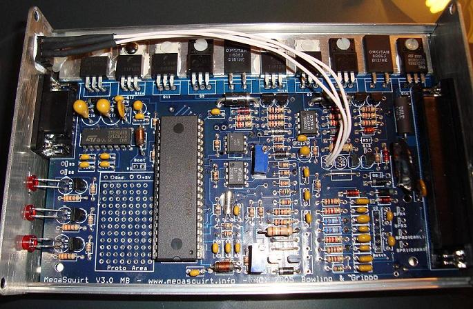

Re: Drehzahl geht nur bis knapp 5000U/min...!?
ich schon wieder. Ich habe jetzt mal ein aktuelles Foto von meinem Board angehängt. Sieht für mich alles heil aus. Ob die Widerstände die neuere Variante sind, kann ich nicht erkennen.
- ms.JPG (116.17 KiB) 8021 mal betrachtet

1. Dwell beim Cranking sollte immer etwas höher sein, schon alleine um den krassen Spannungsabfall zu kompensieren. Ich hab bei mir den Dwell berechnet, also wie viel die Spulen an Ladezeit brauchen und dann noch berechnet mit Spannungsabfall. Wenn die Treiber gut sind, ist ein Dwell von 6 ms auch nicht so ein Problem.
2. Ob die Lötstellen gut ausschauen, kann ich dir anhand des Bildes nicht sagen. Ist zu unscharf und man sieht die Unterseite überhaupt nicht
