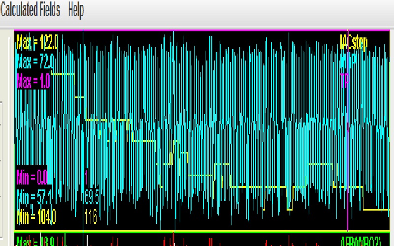

@rAcHe kLoS
Man Du gibst mir echt zu denken. :(
Sensor passt mit der Einstellung. MPX4250AP
Fehlerhafte Einstellung am Anfang, Ja. Ich hatte denke ich mal den Winkel und Bereich wo der Map gelesen wird falsch eingestellt.
Habe jetzt im LL direkt am DK Unterdruckanschluss zwischen 59 und 72 kpa. Sehr schnell wechselnd.
Siehe Bild. MAP ist Hellblau.
DK zu groß, ist möglich. Aber der Gaser hatte auch 42mm.
Gruß Ronny
