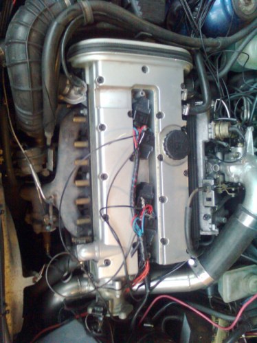

Ich könnte mich in den Hintern beisen nochmal letztes Jahr für 60.- Euro Kappe und Finger gekauft zu haben für die Spulen hab ich 40,- Euro bezahlt. Hab mal auch provisorisch COP on meinen LET verkabelt und mit Seq Einspritzung. Der läuft echt nochmal besser :shock:
So noch den Turbo und Ansaubrücke drauf hämmern und nen neuen Motorkabelstrang anfertigen und los geht die Saison 2010 :lol:
Ruhende Verteilung Jub ist die beste Wahl gewesen :P
