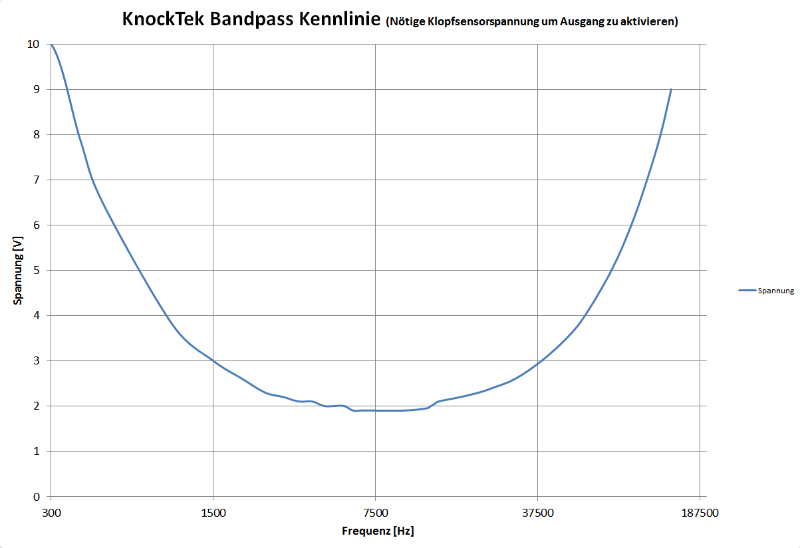

Das klingt gut. Also einstellen, so dass es bei höheren Drehzahlen mit zahmen Kennfeld im Leerlauf gerade nicht leuchtet, eine weitere Umdrehung Richtung "nicht leuchten" und dann Kennfeld raus fahren, so hab ich mir das auch ungefähr gedacht.
Hab jetzt auch so ein teil am Schreibtisch liegen und das erstmal vermessen. Da musste man wirklich ewig drehen, bis sich da was an der LED getan hat.
Hier die Kennlinie des Bandpass, falls es jemand interessiert:
- KnockTek.PNG (40.52 KiB) 26924 mal betrachtet
Passt für mich ganz gut mit der Klopffrequenz.

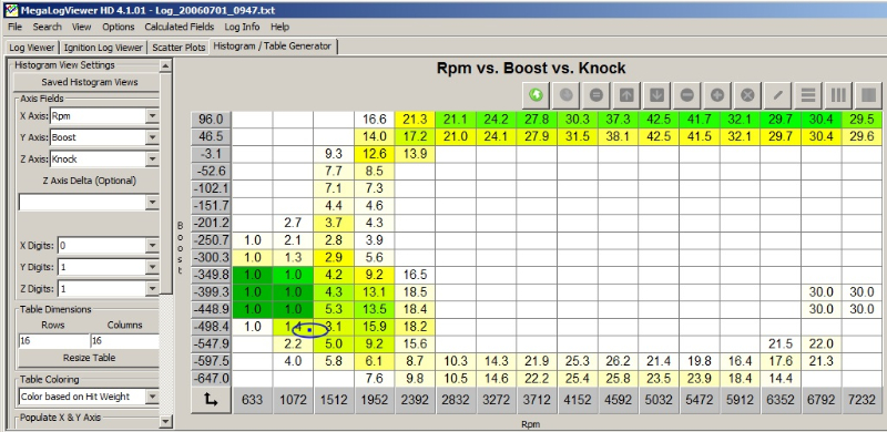

Dem Umstand kann man aber methodisch bei kommen. Ich stimme immer in Etappen ab, d.h. passe die Empfindlichkeit auf den Drehzahlbereich an in welchem ich die Zündung einstellen möchte.
Sieht man sich z.B. einen analogen Knockoutput eines OEM Steuergeräts im Histogram an, so sieht man dass das Level im Drehmomentmaximum am größten ist und dann abflacht.
- Knockexample.jpg (338.79 KiB) 26920 mal betrachtet
Genau daran habe ich gedacht, als ich den Beitrag abgeschickt habe...
Aber das ist natürlich wesentlich mehr Arbeit. Man muss erstmal endlos viel fahren und am knocktool schrauben, bis man die entsprechende Schwelle eingestellt hat. Und das ganze dann mehrmals für die verschiedenen Bereiche. Also kann man das knocktool nicht "mal eben" im Stand an die Gegebenheiten anpassen.
