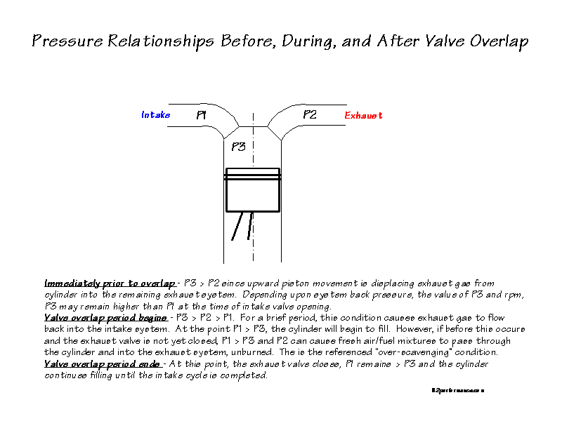

ICH SPRECHE VON ÜBERSCHNEIDUNG!!! Aller Sprit ist schön vorgelagert, das Einlassventil öffnet und der Auslass ist im Anschluss noch volle 64°KW gleichzeitig offen. Was ist daran so unvorstellbar, dass es dir durchpfeift, wenn resonanzbedingt am Auslass ordentlich Unterdruck anliegt?! Da brauche ich auch nix aufzeichnen, sondern mir einfach nur Ventilerhebungskurven anschauen.

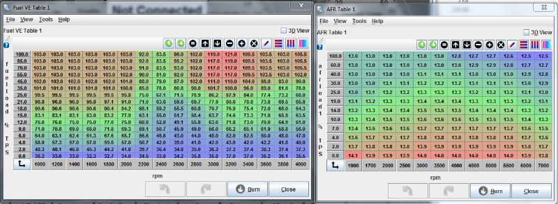

Wir reden aneinander vorbei ;-) Meine Kiste fährt hervorragend. Fast schon so langweilig perfekt wie ein Serienmotor. Aber mit 130PS/l 8) Kein Ruckeln, kein Zuckeln, nirgendwo.
Allerdings gibt es diesen einen Bereich, wo ich massiv anfetten muss (innerhalb von 250 1/min von VE90 auf VE125), kurz danach ist der Spuk wieder vorbei. Man merkt es im Lauf absolut NULL, aber es ist mir trotzdem ein Dorn im Auge.
Das Phänomen zeigt sich nicht bloß an meinem Rover, sondern auch an anderen Motoren. Mein alter Ford Kent mit Doppelweber hatte z.B. ebenfalls einen winzigen Bereich, den man um's Verrecken nicht perfekt hin bekam. Am Vergaser mangels Abstimmfreiheit natürlich auch mit Auswirkung auf das Fahrverhalten.
Durch den Umbau von 4-1 Krümmer auf 4-2-1 hat sich das Problem enorm verbessert, also hat es definitiv mit der Abgasseite zu tun. Dass es kein "Übersprechen" auf der Einlassseite geben kann, darin sind wir uns einig. Deshalb ist ja meine Vermutung, dass Frischladung aus dem Zylinder gesaugt wird und unverbrannt verloren geht.
Meine Nockenwellen sind übrigens die allerkrassesten, die für den Motor überhaupt erhältlich sind. Serie 7,xmm Ventilhub, ich fahre 12,5mm :lol: Überschneidung auch entsprechend maximal, was der Motor kann/verträgt.
Aber irgendwie läuft die Diskussion sowieso ins Leere ;-) Ich werd's einfach mal isoliert in dem Bereich mit anderem Einspritztiming versuchen. Dümmer werd ich dadurch im Zweifelsfall auch net...
So sieht das originale Volllastkennfeld der MBE Motorsteuerung (keine Lambdaregelung) mit originalem 4-1-Krümmer aus. Man beachte die krasse Überhöhung bei 4.000 1/min
4-1-Krümmer:
Umbau auf 4-2-1 Krümmer. Das Phänomen hat sich enorm verbessert und der kritische Bereich ist in einen deutlich niedrigeren Bereich gerutscht (ca. 3000 1/min)

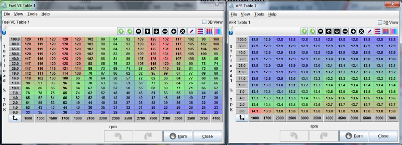

ein bild kann manchmal mehr als worte sagen:
audi 5zylinder20v_untimed.jpg (346.31 KiB) 12388 mal betrachtet
audi 5zylinder20v_fullseq.jpg (364.62 KiB) 12388 mal betrachtet
der motor lief mit den untimed settings sehr gut- ohne geruckel o.ä
aber man mußte die bereiche bei 1700rpm und 3100 im ve stark erhöhen.
im grunde bleiben nur 2 ursachen übrig (meiner meinung nach)
entweder:
die füllung steigt in dem bereich stark an und die dafür benötigte spritmenge,
oder:
die vorgelagerte spritmenge verbleibt nicht im brennraum.
woher kommt denn bei den mehrventilern ohne aufladung der liefergrad über 100% ?
oder ein max.drehmoment von über 100nm/L hubraum ?
aus einem perfekten zusammenspiel der komponenten vor,im und hinter den kopf.
je "schärfer" die steuerzeiten werden,um so wichtiger wird das vor und danach.

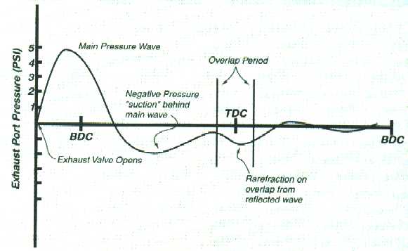

im ideal trifft die ansteigende erste negativhalbwelle im scheitelpunkt auf das schließende auslassventil.
somit wird das zuviel mitgesaugte frischgas wieder zurückgedrückt,bevor das auslassventil schließt.
http://www.epi-eng.com/piston_engine_te ... nology.htm
hier kann mans in neudeutsch auch nachlesen.
aber durch die gegebenen längen/zusammenführungen der auspuffrohre bekommt man diesen effekt nur zu bestimmten rpm/frequenzen.
ansonsten lieg man mehr oder weniger daneben.
im dümmsten fall hat man bei rpm x den zeitpunkt verpasst und landet beim schließen des auslasses in der talsohle der 2. negativwelle.
hast du den ganzen sprit auf dem einlass liegen,wo geht er hin im überschneidungsbereich - wenn zwischen einlass und auslass durchzug herrscht,bzw unterdruck auf den auslassseite ?
dieser bereich und intensität hängt halt von den gegebenheiten des motors ab.
je höher die literleistung/bzw der effektive max. liefergrad wird,desto deutlicher wirds.
nun der kleine nachtritt :wink:
mit 2 ventilen ist man ja schon glücklich wenn man einen max. liefergrad von 1 erreicht,ohne das der motor untenrum völlig rumzickt.
von meiner seite habe jetzt genug dazu gesagt,kann sich jeder was davon nehmen oder lassen.

Dein VE-Table kommt mir irgendwie erschreckend bekannt vor :? Was ist mit dem Peak bei ca. 3.100?
Re: Sequential Injection Timing: Betrieb und Cranking?
Verfasst: Di Okt 10, 2017 9:04 pm
von Coupe Andy
@Dominik: bei 3100 hat der Motor tatsächlich einen Drehmomenthügel, da muss das...
