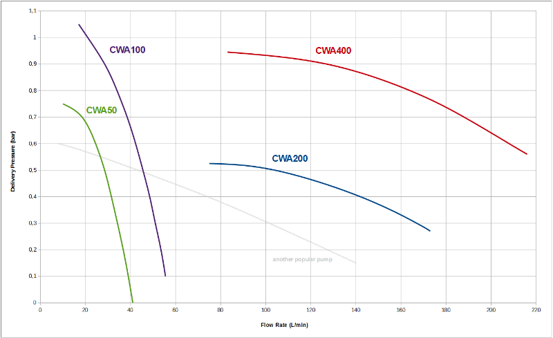

OezyB hat geschrieben:Ich kann mich noch nicht ganz zwischen EWP150 und der CWA400 entscheide ... Die EWP würde inkl steuerung 400€ kosten und die CWA400 inkl. Steuerung 470€ mit neuer Pumpe (fördern beide gleich viel).
Hier muss ich mal eben kurz intervenieren.
Die Angabe des Durchflusses bei den australischen Pumpen sind eher ... naja "geschickt" ausgedrückt.
Bei den Pierburg Pumpen eher nüchtern deutsch. :D
Die 150 Liter/min hat die EWP150 nur bei minimalem Gegendruck.
Die CWA400 liefert die 150 Liter/min dagegen bei 0,85 bar ... ihrem Nennpunkt.
(Damit ist der "Widerstand" gemeint gegen den die Pumpe arbeiten muss, nicht der Systemdruck.)
Anbei mal ein Diagramm was das verdeutlicht.

@ Megamucke
danke für die Erläuterung, denke das Spricht deutlich für die deuteche Markenware :D Das sollte die Entscheidung erleichtern :lol:
