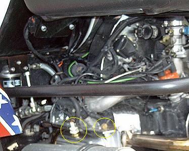

Hier mal ein Bild von einem Kunden mit ACD Motor im Trike:
Der Fühler sitzt im V-Deckel, nur ein paar cm neben dem orig. Fühler.
Die Abweichungen sind zu vernachlässigen.
Der fährt noch mit Digifant von 1600i.de, aber egal.

hmm.....also dort ist bei mir kein platz, höchstens an der unterseite...aber dann ist wieder der wärmetauscher im weg.
was ist denn von einem zündkerzenthermoelement zu halten?
oder unter die schraube der ansaugrohre? (wo diese am kopf fest sind)
oder ein thermoelement von unten zwischen die kühlrippen geklemmt?
