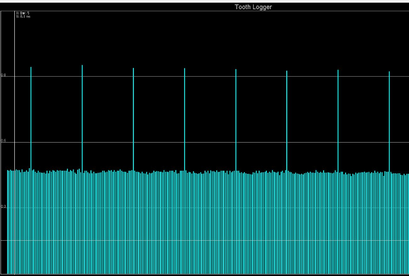

Ich habs doch noch jetzt gemacht....
Drehzahl bei zwei sec. laufen nur 925rpm. Ich wollte die Nachbarn nicht aus den Betten schmeißen. :mrgreen:
Da kann man sehr gut die unterschiedlichen Drehgeschwindigkeiten sehen. Die erste hohe Welle nach der Lücke ist OT, die zweite dem entsprechend OT vom darauffolgenden Zylinder...
Mach was draus :wink:

JUHU!!!! Kein Absterben mehr, keine Sync Losts!!! OLEEEE!!! :P :P :P
Wenn es nur immer so einfach wäre: Hall-Signal von VR+ auf VR- gelegt und der Tooth Log sieht aus wie gemalt :)

Was mich bei den ganzen triggelogs immer wieder wundert ist, wie unterschiedlich die sind. Meiner oben ist ziemlich gleichmäßig, man erkennt die unterschiedlichen Geschwindigkeiten und die "Oberkante" der Welle ist relativ gleichmäßig.
Bei Dir sind immer diese Zacken drin, wo einzelne Striche länger und kürzer sind. Woran liegt das wohl? Liegt das an der Fertigung des triggerweehls?
Und warum sind bei quasi allen Logs immer unterschiedlich breite Striche zusehen? Oftmals so, dass zwei Striche schon fast als einer gedeutet werden können. Hat das auch irgendwas zu sagen? Oder ist das in der TS einfach nicht gut genug programmiert/gelöst?

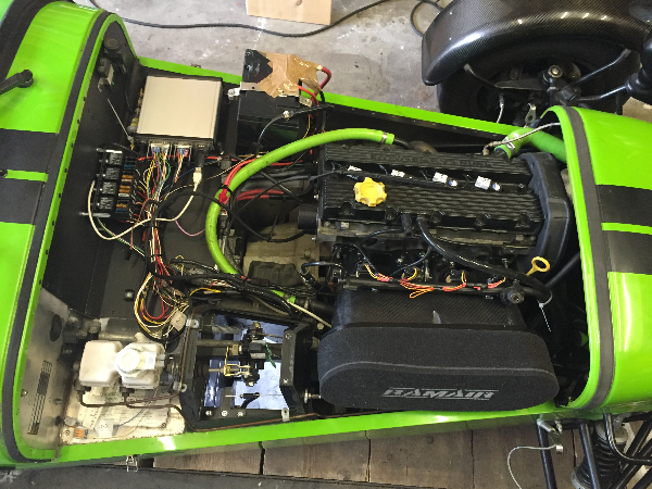

Ein weiterer Caterham mit Rover-Motor ist nun auf UMC1 unterwegs: Es ist ein Superlight mit serienmäßigem 1,6er, den mein Kumpel Jörg auf Jenvey Einzeldrosseln umgebaut hat. Den kompletten Megasquirt-Umbau haben wir quasi parallel durchgezogen, er immer in meinem Windschatten, weil er nicht sooo viel Ahnung davon hat. Heute haben wir ihn dann zum Leben erweckt: MSQ auf Basis meiner Abstimmung gebastelt, Schlüssel rumgedreht und lief ab der ersten Sekunde perfekt :P
Das Video entstand am Ende einer halbstündigen Abstimmungsfahrt nach der die Kiste schon besser lief als "Serie" :lol: Im Anschluss haben wir dann noch nen Satz Piper Nockenwellen verbaut. Bin mal gespannt, wie die Bude damit rennt...
Der Motorraum muss natürlich auch noch "aufgehübscht werden ;-)

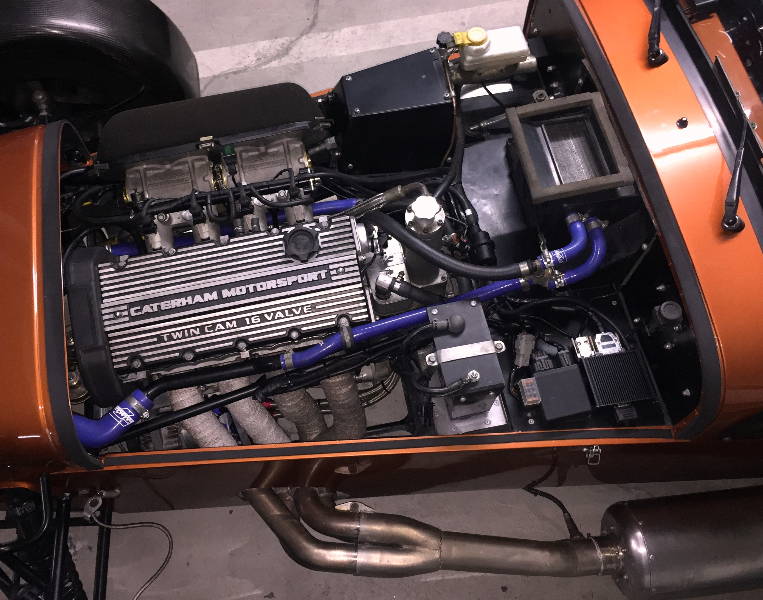

am Caterham geht es weiter. Mittlerweile habe ich einen ziemlich guten Abstimmungsstand, das Teil fährt genial. Auf der letzten Tankfüllung habe ich - alles andere als zahm gefahren - 7l verbraucht, haha. Es lebe das Gewicht, bei den meisten "normalen" Autos wäre bei gleicher Fahrweise ne 1 davor gestanden :-)
Außerdem habe ich auf eine elektrische Wasserpumpe umgebaut. Scheint ja gerade in Mode zu sein ;-) Motivation war folgender Hintergrund: Mit der Kombi aus recht kleinem und effizientem Motor und ca. 6,5l Öl (Trockensumpf) ist das Öl im Originalzustand eeeewig nicht warm geworden und hat bei Bummeltempo auf der Straße kaum Betriebstemperatur erreicht (ca. 50-55°C). Deshalb habe ich letztes Jahr einen Öl-Wasser-Wärmetauscher verbaut. Das hat auch prima funktioniert, das Öl wird seitdem deutlich schneller warm. Logischerweise zieht es aber in gleichem Maß die Wassertemperatur herunter. Mit der originalen Wasserpumpe, die sich in Kombi mit der kurzen Übersetzung nen Wolf dreht, blöderweise so weit, dass unter 25°C Außentemperatur nicht mal mehr Thermostat-Öffnungstemperatur erreicht wurde. Bei 150 km/h auf der Autobahn (= erhöhte Leerlauf-Last *g*) war ich teilweise mit 65°C Wasser unterwegs :-D Sprich es musste eine bedarfsabhängige Wapu her.
Ich habe mich für eine Pierburg CWA200, verbaut in diversen 2,5-3,0l BMW, und einer TinyCWA-Regelung (Dank Megamucke ;-) ) entschieden. Der Controller hat als Schmankerl eine zweistufige Nachlauffunktion, regelt den Lüfter und ist komplett einstellbar.
So sieht das Kühlsystem aus (Schaubild zwar vom original Rover, aber im Caterham grundsätzlich identisch): Der Temperatursensor für die TinyCWA muss an den heißesten Punkt, also an den Heißwasserablauf direkt am Zylinderkopf.
Erster Schritt war das Totlegen der originalen Pumpe. Da sie vom Zahnriemen angetrieben wird, kann man sie leider nicht einfach ausbauen. Ich hab sie daher ihres Rotors beraubt und den Zapfen maximal gekürzt. Ist jetzt eine reine ZR-Umlenkrolle.
Dummerweise wird das Thermostat original direkt ins Kurbelgehäuse gesteckt, muss aber weiterhin nach der - jetzt externen - Wasserpumpe sitzen. D.h. ich musste einen Adapter mit O-Ring-Träger und Schlauchstutzen drehen & schweißen.
Leider reicht der Platz nicht, um die Pumpe motorfest zu verbauen, deshalb habe ich einen Halter am Chassis gebrutzelt. Das Ganze ist geklemmt, also komplett rückrüstbar, da ich am Rahmen nicht schweißen wollte.
Die Verschlauchung ist robust aus Silikonschläuchen gebaut.
Die TinyCWA sitzt im Motorraum, hier werde ich noch eine optisch ansprechendere Halteplatte bauen, wobei es so auch wunderbar hält. Für die Lüfteransteuerung musste ich noch ein Relais installieren.
Der Temperatursensor ist im Heißwasserrohr verbaut. Original sitzen die Sensoren für die Motorsteuerung und das Kombiinstrument in einem Adapterrohr nach Heizung im kleinen Kühlkreislauf (= ungünstig). Um das zu beseitigen und das gesamte Schlauchrouting zu vereinfachen (keine Berg- und Talfahrt mehr), habe ich sie auch ins Wasserrohr verbannt. So sitzen alle drei Sensoren an optimaler Stelle nebeneinander.
Ergebnis? Die Zieltemperatur wird zügig erreicht, wobei die Minimalpumpendrehzahl einstellbar ist. Ich wollte es hier allerdings nicht übertreiben, da der Motor thermisch recht sensibel ist (Delta T Wassereintritt und -austritt). Im Betrieb steht die Temperatur egal bei welcher Last und Drehzahl mit nur ganz leichten Schwankungen auf Soll --> Voller Erfolg! :-)
