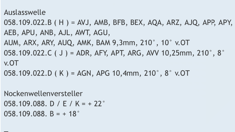

Die 18' sind die verstellung. Meine AGN Nocke öffnet spät eingestellt 4' nach OT. Früh öffnet sie 14' vor OT.
18' ist die Verstellung. Soweit ich herausfinden konnte, ist der Verstellbereich bei allen Stellern der gleiche.

Es gibt bei den vanos 2 teilenummern eim steller einer verstellt 18grad der andere 22grad

Das ist doch aus irgendeinem Forum kopiert... Ich glaube denen nichts. :roll:
Meine Daten habe ich von einem Porsche Mitarbeiter aus dem System ziehen lassen... :mrgreen: :mrgreen: :mrgreen:

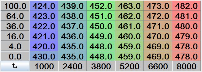

Ich versteh's ehrlich gesagt auch nicht. Bei EOP versuche ich mich doch recht nah an das Ventilöffnen ranzulegen (ungefähr knapp über 400° plus etwas Sicherheitsabstand). 165° und EOP würde doch voll ins geöffnete Ventil spritzen, oder?!
Mit diesen Werten fahre ich z.B. seit einem Jahr verdammt gut (auch EOP):
Ganz genau!
Da habe ich mich voll verhauen. Wäre mir sicherlich noch beim genauen herausfahren der Zeitpunkte mittels DC noch aufgefallen... Aber da bin ich noch nicht.
EOP ist richtig. Ich habe das schließen vom EV auf der falschen 'Seite' des geöffneten Einlassventils gesetzt.
