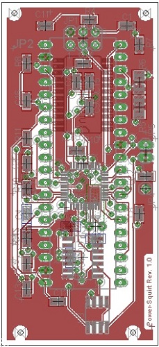

Hi Leute,
hatte heute etwas lange weile und habe da mal was entwurfen.
Ist gleich wie das aktuelle Blaue MSII Board. Abmessung 70x32mm.
Als Erweiterung habe ich noch die Änderung für die Sequentiäle Einspritzung gemacht.
Gruß Ronny

Sieht super aus!
Bin schon mal auf den Preis gespannt :D

Morgen,
auf jeden fall weniger als das Original mit den Versandkosten und Einfuhrsteuer.
Mache auch noch ein Board welsches auf den 3.57 SMD aufbaut nur mit Klopfauswertung.
Ich bin mir nur nicht sicher ob ich die Relais mit auf das Board machen soll, was meint Ihr.
Gruß Ronny

Ich würde die Relais und Sicherungshalter weg lassen.
Diese sind doch fast immer schon im Fahrzeug vorhanden,
selbst bei meinem Vergaser-Moped.
Du solltest lediglich auf die Position des CPU-Sockel darauf achten,
dass man vielleicht später auch noch ein MS-3 Board benutzen kann.
Aber wenn ich es mir recht überlege, braucht das kaum einer, wenn dein neues Board
die wichtigsten Sachen (2xVR,COP,SEQ) schon kann.
Bei den Eingängen für die VR's solltest Du normale Widerstände benutzen, da immer wieder Probleme
mit der Empfindlichkeit auftreten und somit der Widerstand evtl. angepasst werden muss.

So, ich sag jetzt mal ne Hausnummer.
Fertig Aufgebaut ca.55€.
Gruß Ronny
Moin ... soll daß das Daughterboard (Prozessor) werden?
Morgen,
darauf kann ich nur sagen ja.

aber wer bespielt den Proz und wer bestückt die Platine mit SMD ?
Gruß Jub
den Proz beschreibe ich und bestücken macht mein Lieferant.
