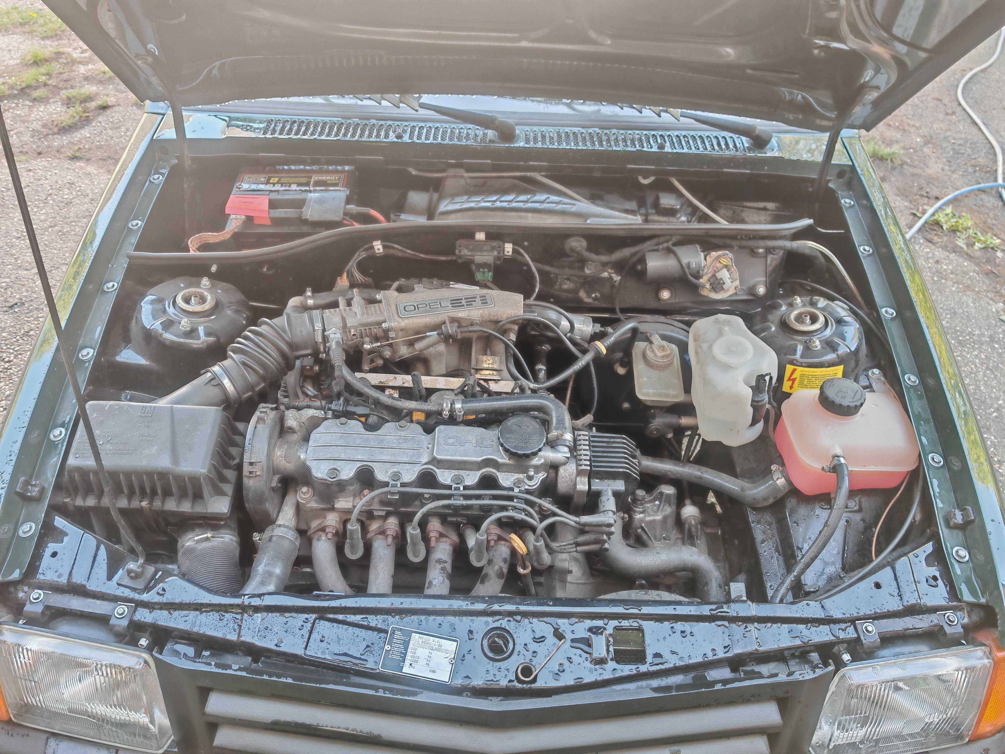

Kannst du mal ein Bild machen welche Ansaugung du hast, wo die Düsen sitzen und dann noch markieren wie diese gepaart sind.

Alfagta hat geschrieben: Di Jul 22, 2025 9:37 pmKannst du mal ein Bild machen welche Ansaugung du hast, wo die Düsen sitzen und dann noch markieren wie diese gepaart sind.
Das Ansaugsystem ist de facto Serie C16SEI, nur mit anderen Einspritzventilen (Spritzbild ist identisch zu den Serien-Einspritzventilen). Die Einspritzventile sind gelb auf dem Bild zu erkennen.
Die Einspritzventile sind sequentiell verkabelt (also nicht gepaart), da ich irgendwann mal noch einen Nockenwellensensor nachrüsten will. Der Motor läuft im Moment aber teilsequentiell.
