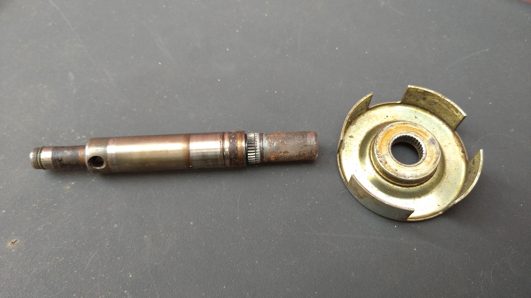

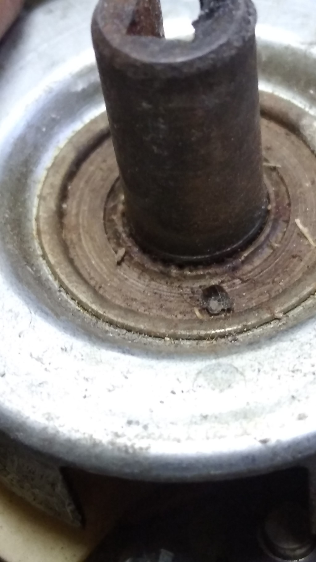

Re: Zündung verstellt nur begrenzt
Moin...sam45 hat geschrieben:Danke nochmals für deine Antwort!
Habe schon oft von Problemen gelesen bei falling edge, deshalb garnicht daran gedacht, nun probiert. Offset geblizt (Jetzt bei 82°) ZZP steht wie ne eins und keine Signalprobleme -> Spitze.
bei den Verteilern von Polo und Co ohne jegliche Verstellung kannst du auch den Rotor von der Welle ziehen und paar Grad versetzt wieder aufstecken und verkleben. Da ist eine Verzahnung drauf...
Stimmt. Aber wenn man Pech hat juckelt fer Sitz aus. Damit hatte ich ewig Stress weil ich den 2x umgesteckt habe.
Den sollte man dann festkleben. Körnerpunkte haben bei mir nicht gereicht.
Verteiler drehen war am Ende die bessere Methode.
