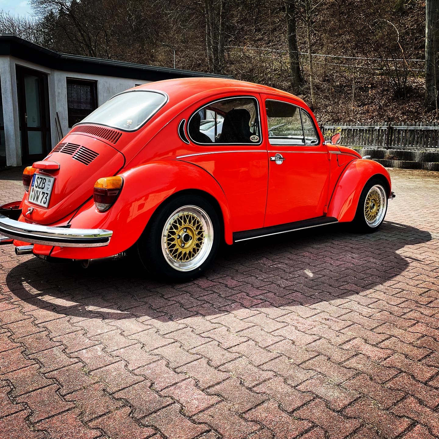

Meine 1303 Bj. 1973 ist aktuell mit einem neu aufgebauten 1915cc 40er Doppel-Weber Motor unterwegs.
(1.09 MiB) Noch nie heruntergeladen
Da ich aber über meinen MX-5 bedingt eher aus der Einspritzer-Welt komme und mit der ganzen Vergasertechnik nicht wirklich was anzufangen weiß, denke ich darüber nach den Typ 1
mit einer Microsquirt ins Einspritzerzeitalter zu befördern.
Eine ZT-2 Breitbandlambda habe ich auch noch hier rumliegen.
Da es hier ja schon den ein oder anderen Käfer-Fahrer mit einer MS gibt, wäre ich sehr dankbar für Hinweise für das restliche Setup.
